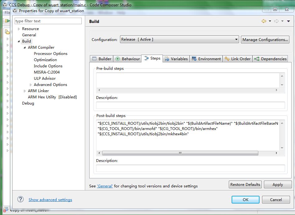

请问有没有可以支持直接生成bin文件的ccs版本?
我看到http://xiesx1985.blog.163.com/blog/static/483120972013111495026617/这个里面5.4可以添加上述代码实现bin的生成,真的是这样么?如果是的话我也下一个5.4,谢谢
在CCS的 工程属性下右键,进入 build的command下添加以下命令:
"${CCE_INSTALL_ROOT}/utils/tiobj2bin/tiobj2bin" "${BuildArtifactFileName}" "${BuildArtifactFileBaseName}.bin" "${CG_TOOL_ROOT}/bin/armofd" "${CG_TOOL_ROOT}/bin/armhex" "${CCE_INSTALL_ROOT}/utils/tiobj2bin/mkhex4bin"
重新Rebuild Project就会生产Bin文件
