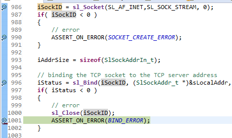

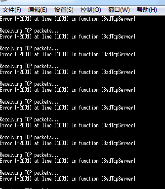

  • 你好,我按照你的调试了一下,程序跑完一遍socket bind listen 非阻塞 之后,重新折回socket 和 bind,并且一直卡在bind报错是为什么呢? 感谢指导
