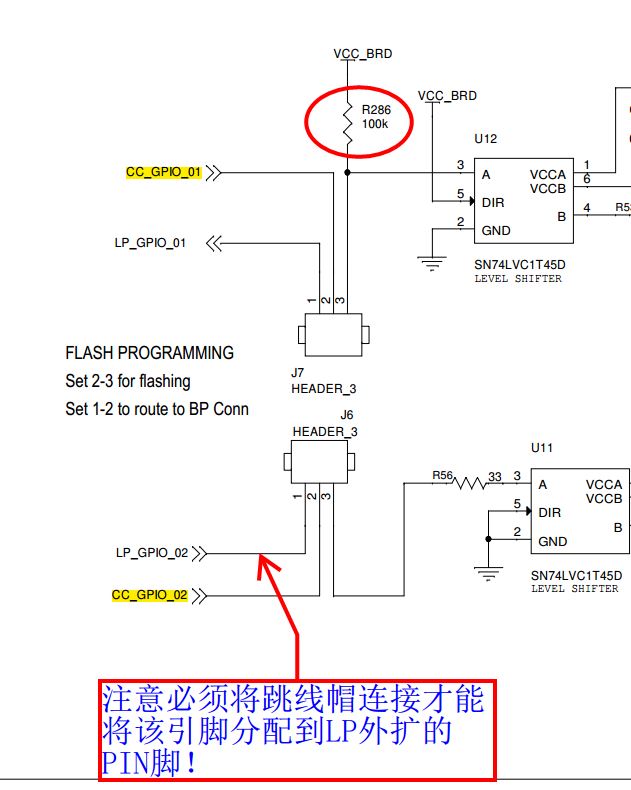

在引脚工具里配置了57 55的。使用历程uart_demo.串口工具没有任何打印出来
使用CC3200的PIN57 时注意必须将J6跳线帽连接才能将该引脚分配到LP外扩的PIN脚!仔细核对CC3200 launchpad的原理图。
CC3200的UART串口收发Separate 16x8 transmit (TX) and receive (RX) FIFOs最大支持16个8bit的数据缓存,如果硬件问题解决了建议将该问题置为已解答状态,新的问题可以在发新的帖子。
