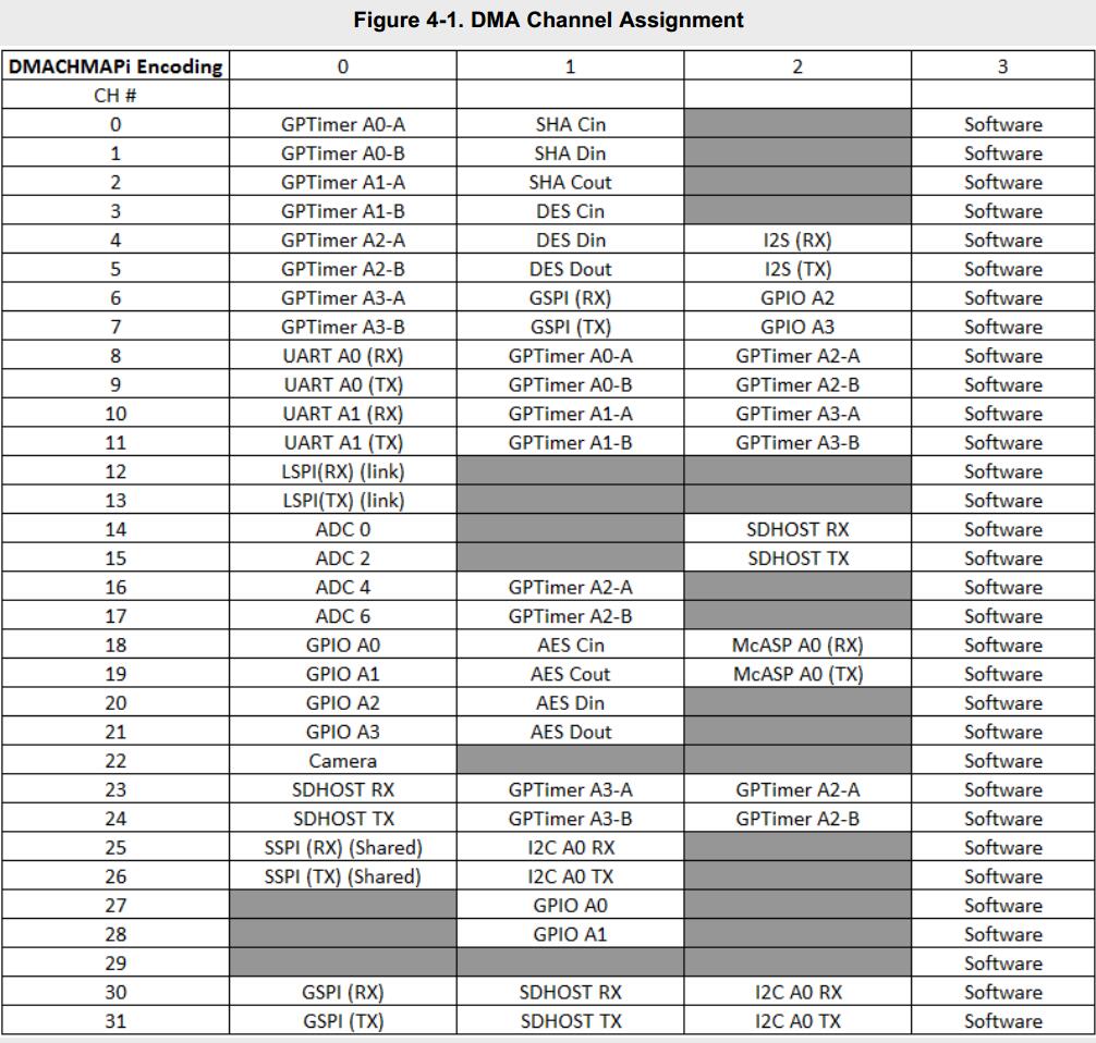

工程师们,你们好,根据文档CC3200 SimpleLink Wi-Fi Reference Manual:4.1 Overview
Support for memory-to-memory, memory-to-peripheral, and peripheral-to-memory in multiple transfer modes
意思是可实现memory-to-memory的数据传送,请问下图哪个通道可用于memory-to-memory?(此图位于4.2.1 Channel Assignment)
 软件SDK里与找不到哪个通道可用于memory-to-memory的数据传输,请指教,谢谢
  • DMA传输模式
    基本模式用于外设和存储器之间DMA传输;自动模式用于存储器和存储器之间软件DMA传输;
    乒乓模式用于外设和存储器之间的连续DMA传输,乒乓模式需要主和备用两个通道控制,
    系统使用主和备用两个通道控制交替进行DMA传输;
    分集模式包括存储和外设分集模式,分集模式将两个及两个以上数据块利用DMA传输到一个数据块或外设
