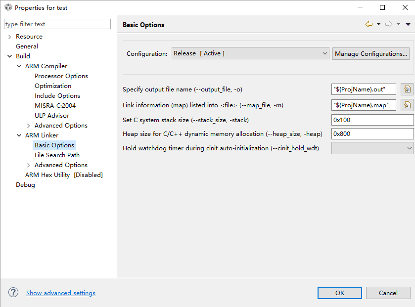

 请教下,为啥我写的CC3200测试程序,用UniFlash下载到板子上没反应,而用CCS直接仿真却可以正常运行,是不是需要配置什么地方? 用同样的方法下载uart_demo.bin也可以正常运行。
  • 通过Uniflash下载完成后,SOP2的跳线帽有没有拔掉,让CC3200从SPI Flash中启动程序,去人SP网络处理器的文件为官网最新的。
  • SOP2跳线帽拔掉了。SP用的是最新的CC3100_CC3200_ServicePack_1.0.1.6-2.6.0.5
  • 有没有尝试过先格式化SPI Flash芯片,将内部的数据全部格式化一遍,在写入最新的CC3100_CC3200_ServicePack_1.0.1.6-2.6.0.5文件和你的应用程序APP.bin文件?
