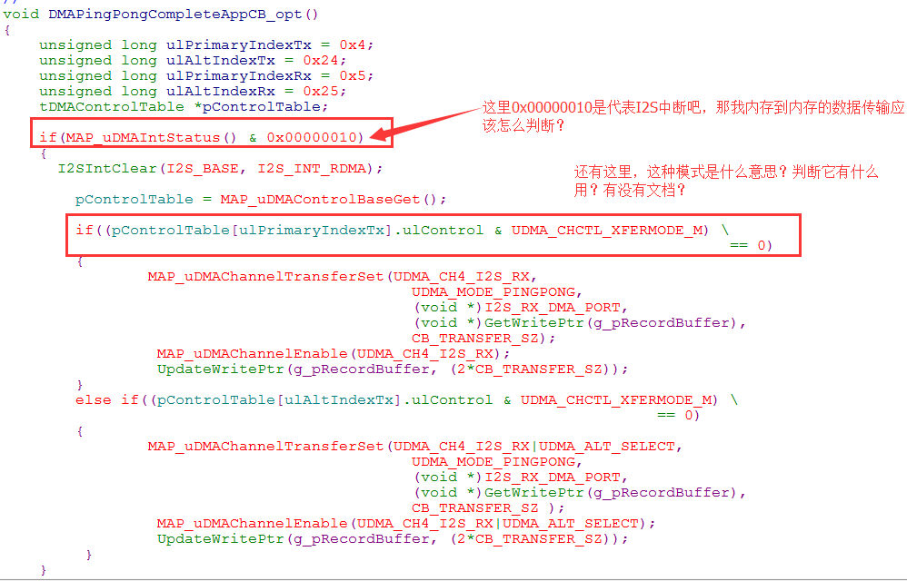

并且注册了传输完成中断,需要在中断里做一定处理,参考音频DMA中断,发现需要在中断函数里判断是哪个通道上来的中断,才能进一步做处理,参考代码如图:
请帮忙就、以上所说的问题即:在memory-to-memory模式下,在传输完成中断函数里如何正确判断是我选择的memory-to-memory通道触发的中断,还有,关于音频里边的进一步判断,我是否需要?谢谢
