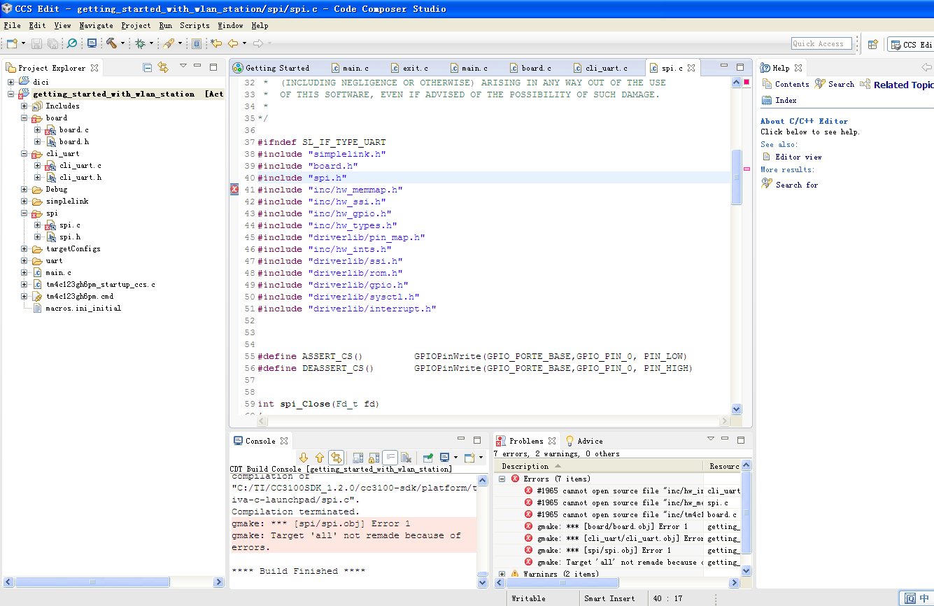

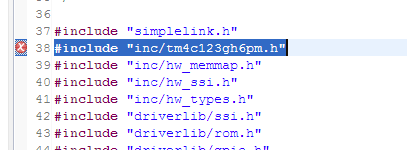

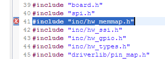

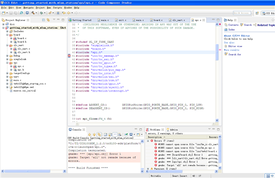

按照官方给出的CC3100+CC3100EMUBOOST+MSP430F5529演示视频,都做的没问题,就最后运行时出现,如下错误:
  • 从图片中看到错误信息是编译器在编译过程中未找到该路径的文件,首先确认在CCS的设置的地址引用中,该地址索引下是否有对应的文件,如果没有需要添加,或者修改CCS在该地址的索引,
