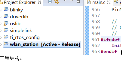

下图是我工程目录

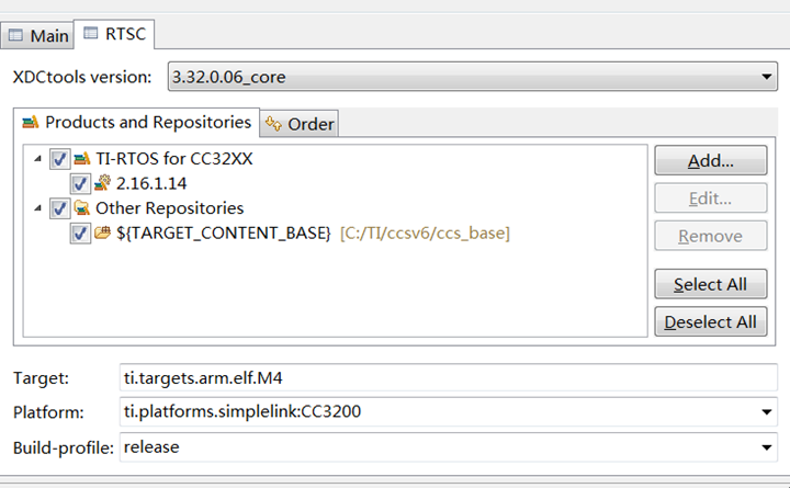

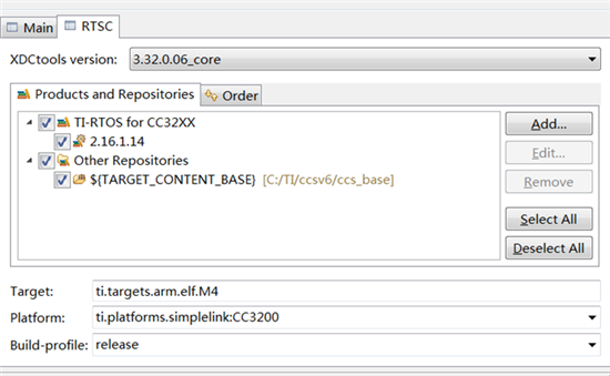

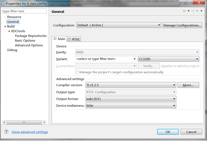

属性配置如下
1、编译ti_rtos_config时提示

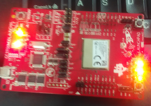

    调试的时候发现几个现象:
    1、用CCS在线调试时,VCC和P58必须短接,不短接串口只输出
                    CC3200 WLAN STATION Application
                  开发板3个LED灯都不亮。
    2、CCS更改COMMon.h 里内容,必须先保存在编译,
    我想更改 SSID,如果不保存直接编译下载到开发板SSID名是更改之前的。
      #define SSID_NAME "cc32200" /* AP SSID */
    附一张开发板照片
