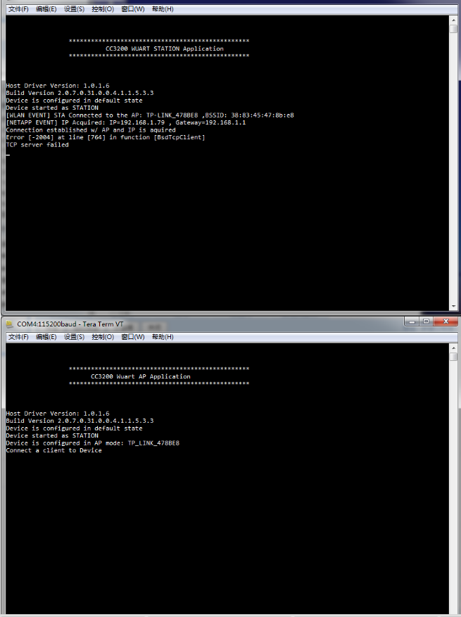

cc3200 无线UART程序设计
问题描述:我在wlan_staion的代码增加了一些代码,主要是增加了BsdTcpClient代码,使其作为客户端
                  在wlan_ap的代码里增加了BsdTcpServer代码,使其成为服务器。其他一些必要的修改都已完成。针对BsdTcpClient中的
 sAddr.sin_addr.s_addr = sl_Htonl((unsigned int)g_ulDestinationIp);中的参数g_ulDestinationIp
修改  #define IP_ADDR             0xc0a8015f /* 192.168.1.95*/。其中192.168.1.95是路由器分配给另一块板的地址,这块板做服务器。
尽管如此,还是不能实现连接。
实验显示如下
请问为什么总是无法建立连接?
感谢!
  • Hi, Endi Mati,
    你的TCP 服务器是建立在做AP的这个板上吗?那它的IP默认应该是192.168.1.1哦。
    我不是太明白你说的192.168.1.195的IP是怎么回事,能否描述一下, 谢谢。
  • 是的,我在getting_started_with_wlan_ap这个例子的基础上修改了ConfigureMode()和 WlanAPMode()函数
