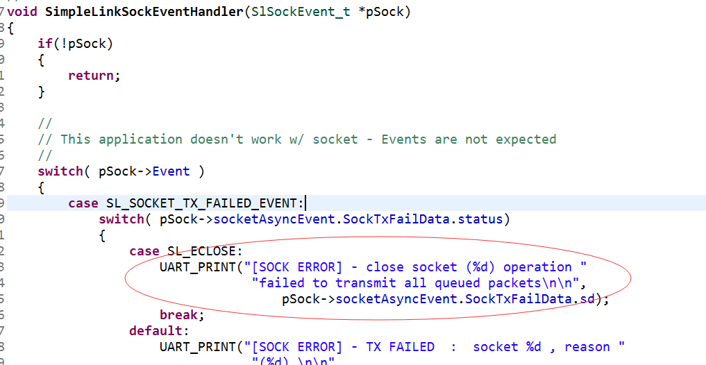

[SOCK ERROR] - close socket (16) operation failed to transmit all queued packets
close socket (16)扣好数字从16到23变化。

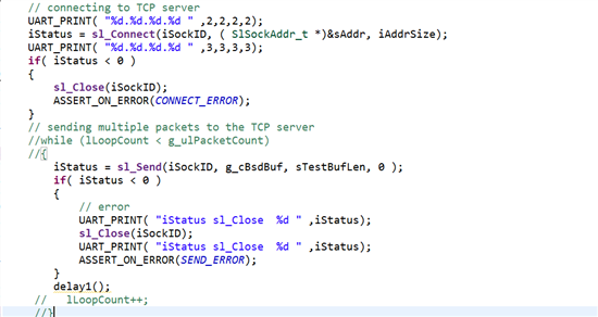

看程序是触发了SimpleLinkEvenHandler(),为什么会触发这段代码??

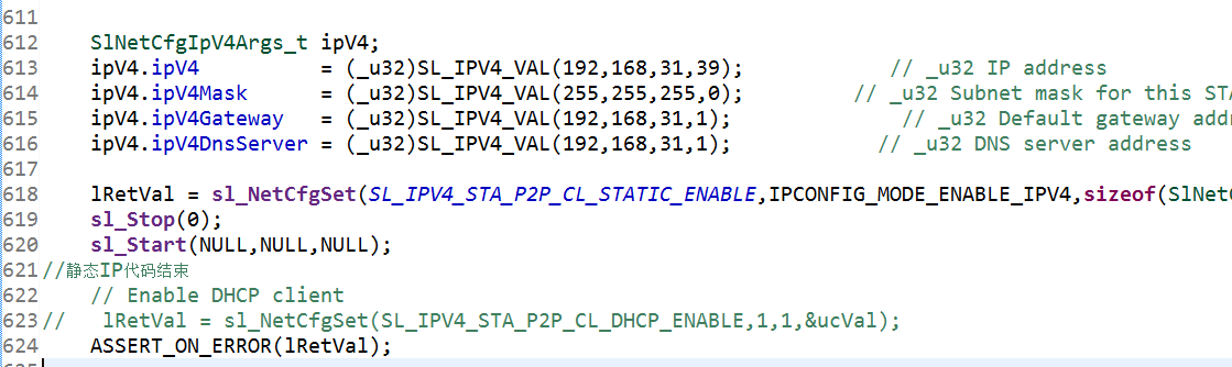

我程序更改的地方主要是动态IP改成静态IP,如下图

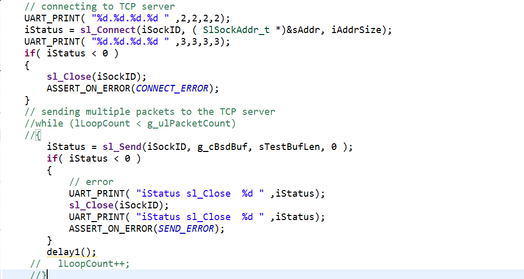

发送部分代码 ,定时发送,  一次200个数
