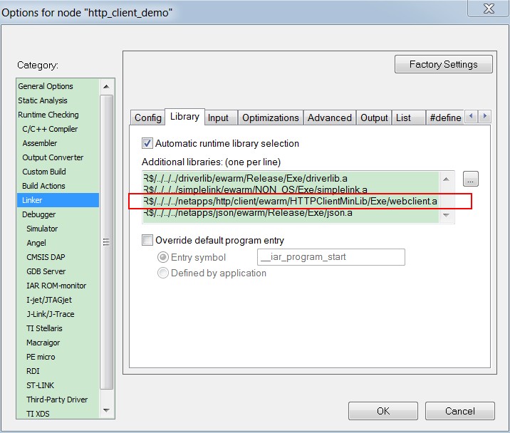

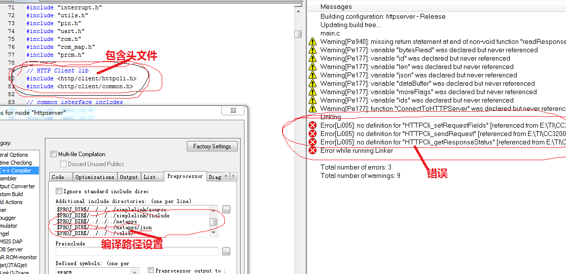

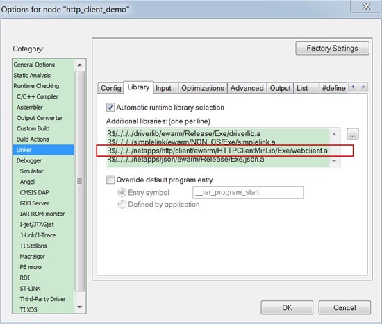

以下是我的问题,我移植http_client_demo例程的HTTP功能到wlan_station例程,如下图编译不通过
以下是我的头文件导入及编译路径设置载图:
