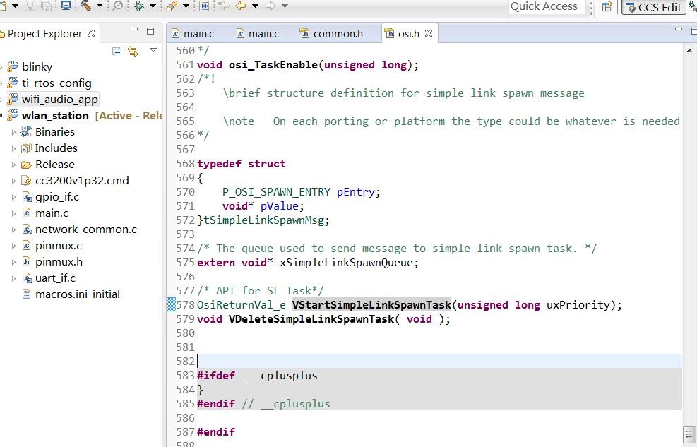

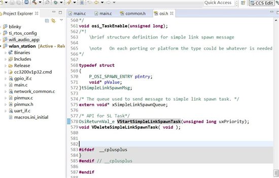

我最近在用ccs 的sdk的样例学习,主要在学wifi和音频部分,请问有相关接口文档手册吗?
Other Parts Discussed in Thread: CC3200, CC3200SDK
用的是cc3200,
在学习这几个工程的时候,很多api借口不知道具体的功能,有比较清晰的借口手册嘛?
  • 您可以在安装文件夹 C:\ti\CC3200SDK\cc3200-sdk\docs\simplelink_api 内的programmers_guide进行查找
  • Susan Yang 说:
    但是当我遇到诸如此类的函数的时候,无法找到他的实现(只能找到头文件),以至于我并不清楚他的入参和返回值的含义。
    programmers_guide中也无处可查,希望能继续得到您的帮助
