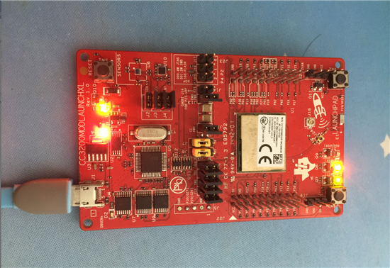

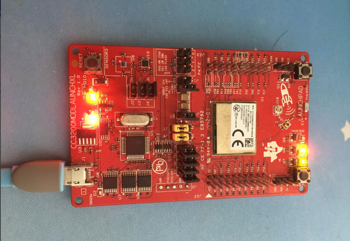

环境:
安装Ti的Tool:
1、 公板状态
我已经按照官网的图档调整了跳线帽,杜邦线是在烧录时连接——此配置时烧录到flash
2、 烧录文档
3、 Uniflash配置
 关于这个选项我测试两次,打开uniflash配置烧录时默认是勾选的,
第一次勾选进行烧录,

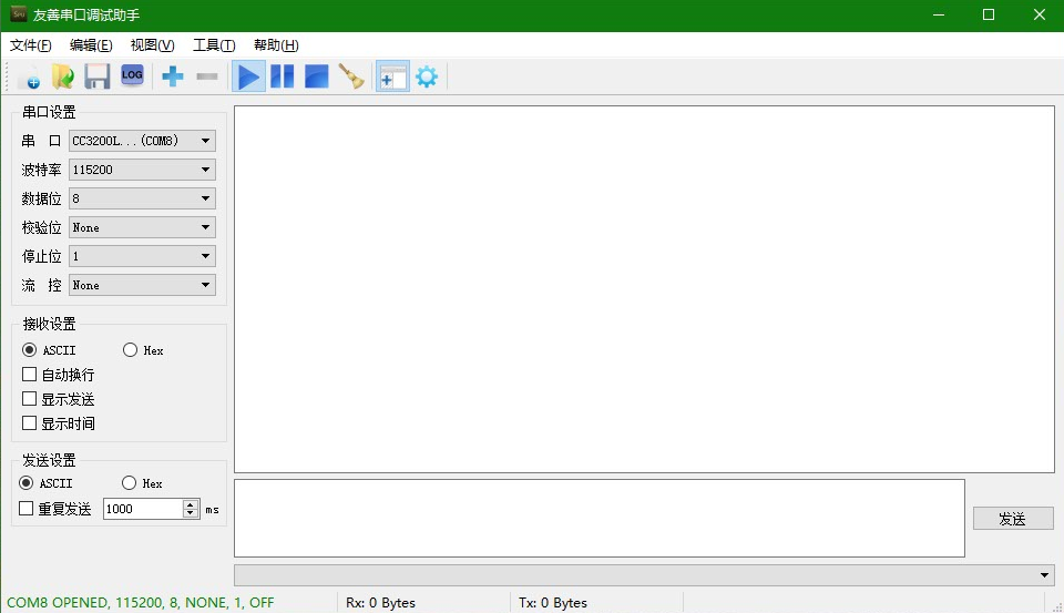

4、 烧录完成后打开串口助手查看执行log:
(1)公板状态
(2)串口助手显示状态:

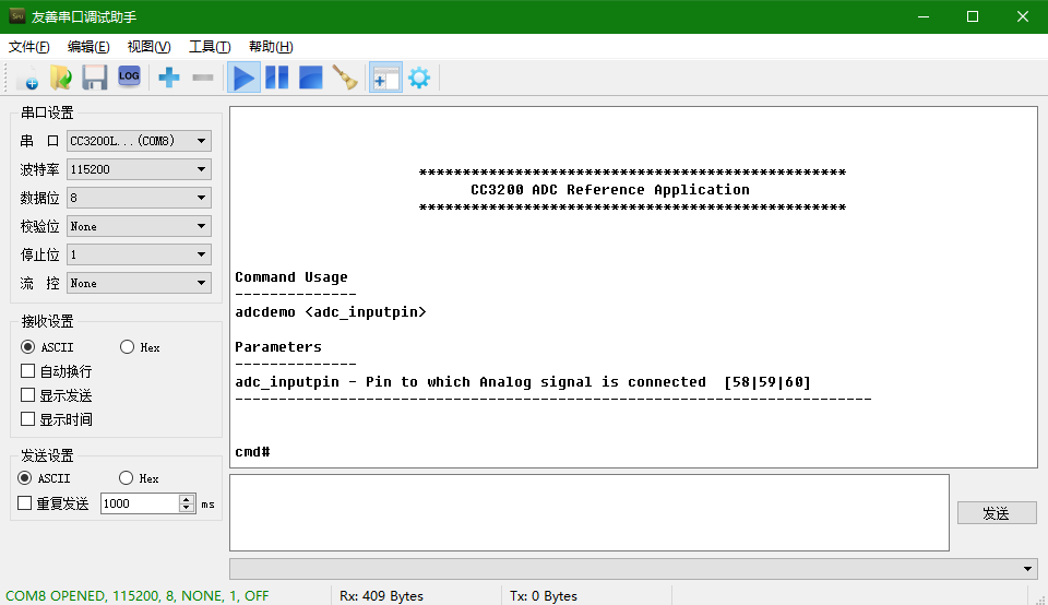

烧录provisioning_smartconfig.bin的公板串口无打印信息,按下 reset松开同样。
验证公板没有问题,我又烧录了烧录adc.bin,按下reset后有打印信息

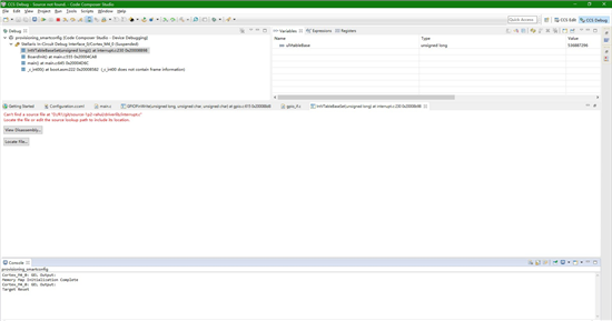

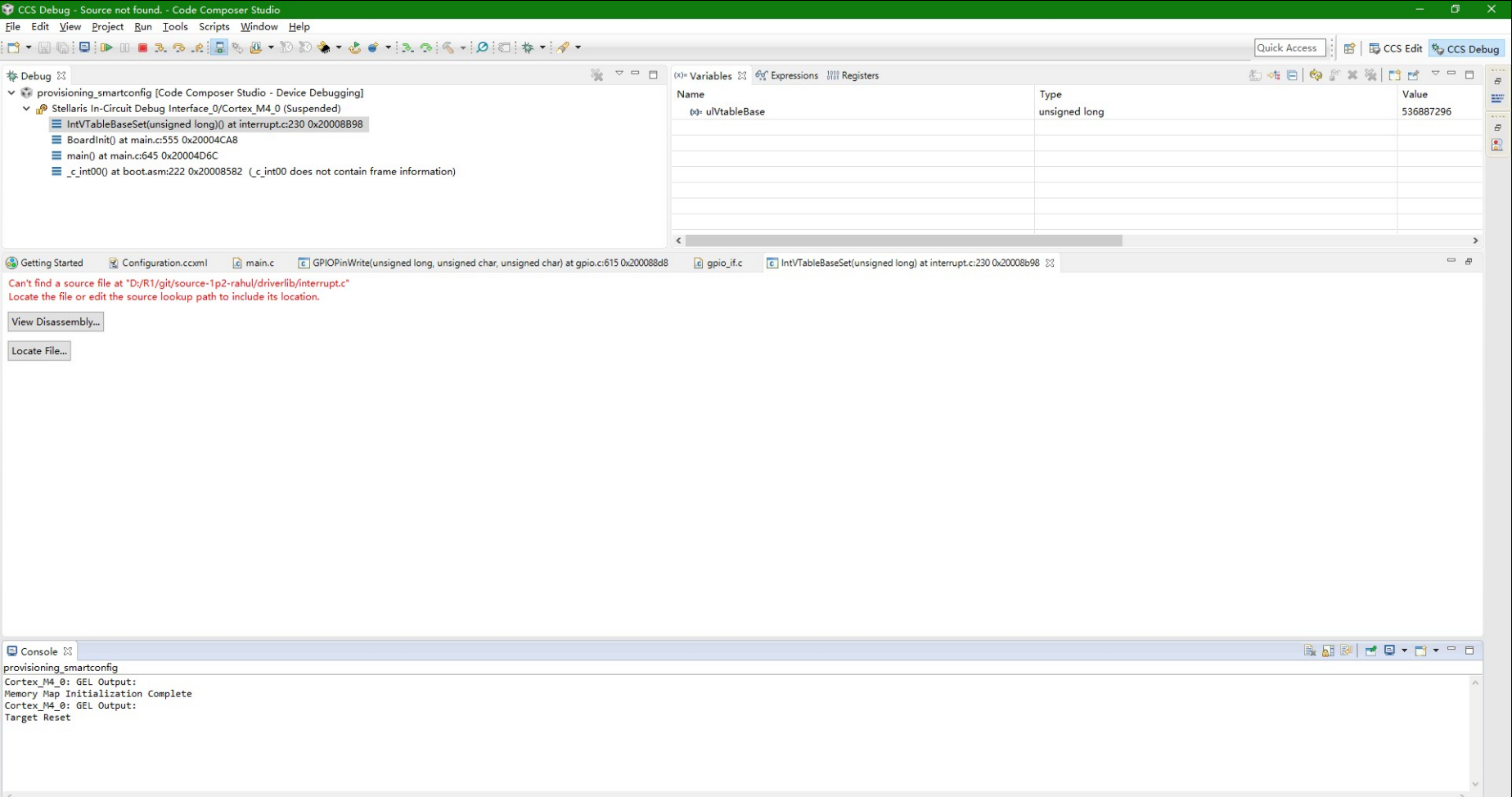

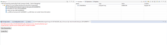

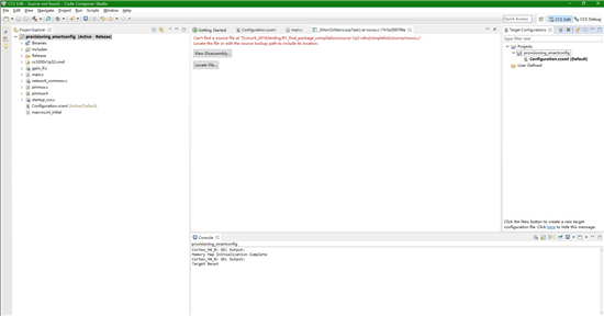

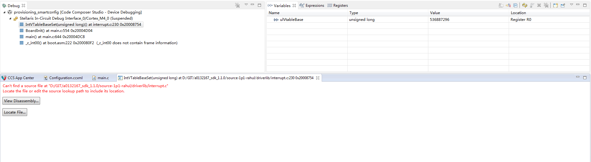

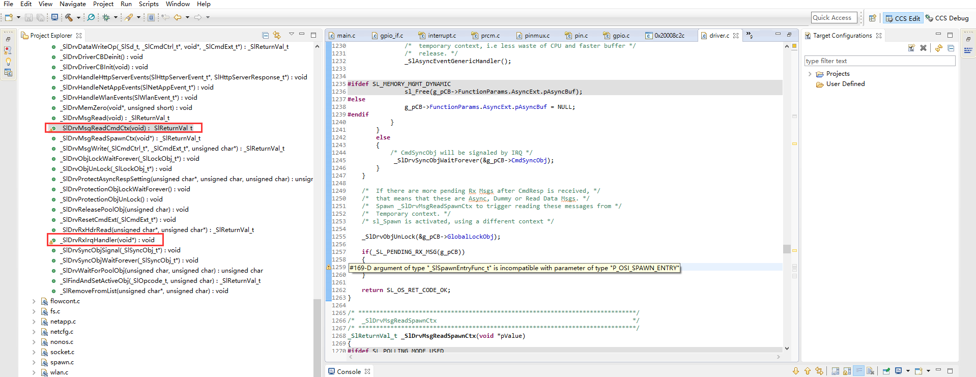

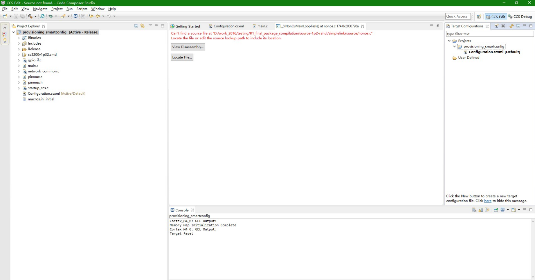

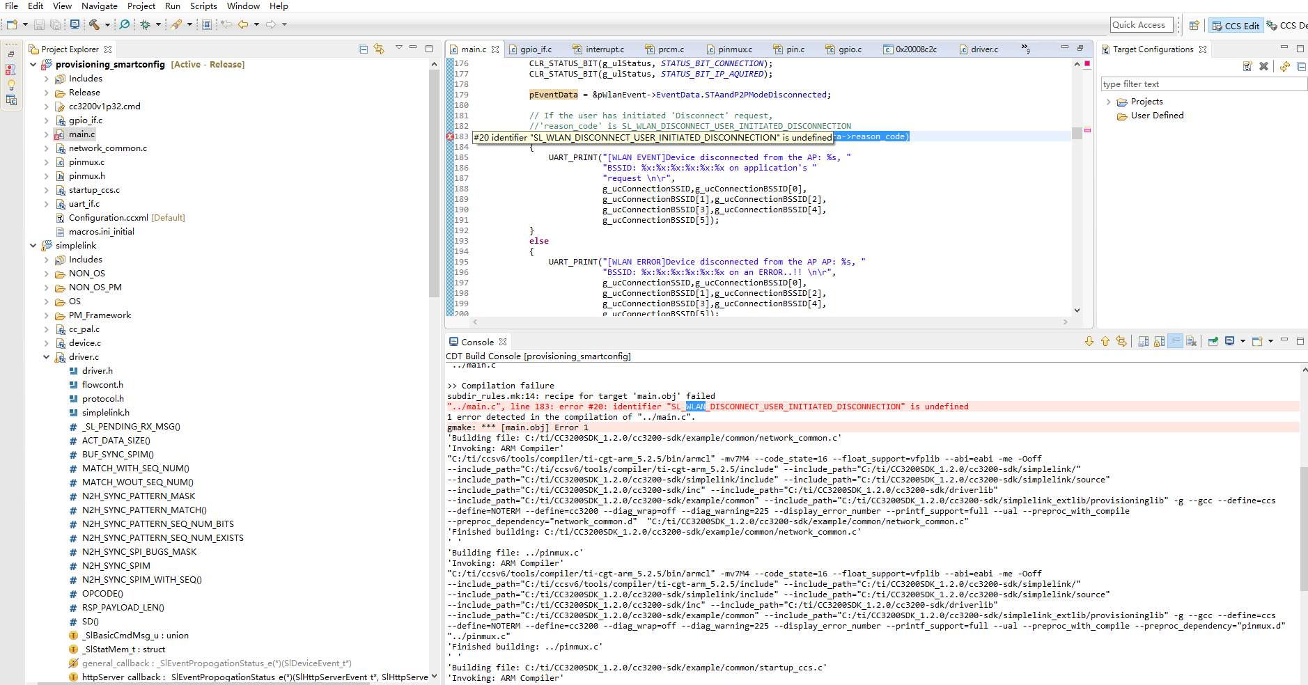

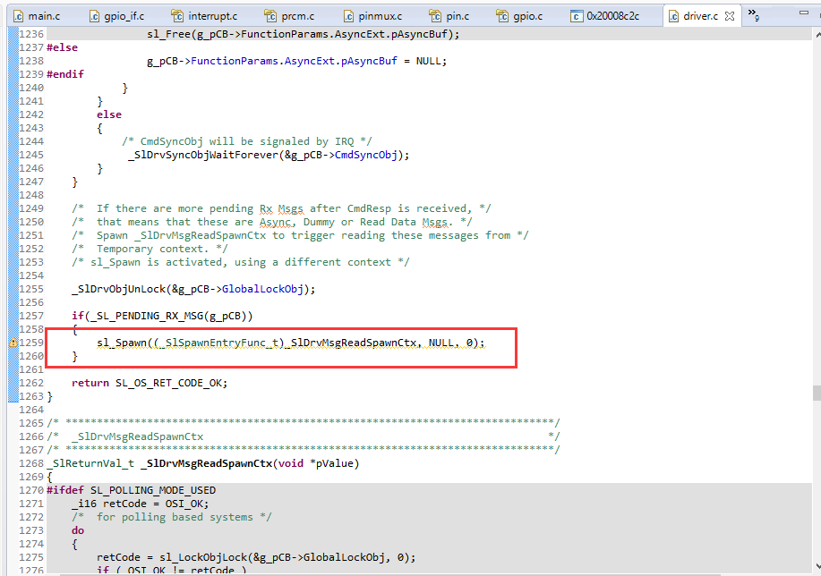

5、 连接ccs进行debug调试,我是选择单步执行,共遇到三个error,遇到后程序就停止执行。
(1)
(2)
(3)
目前问题还存在,我使用了CC3200 SDK中example中的bin档测试,自己通过ccs build一份新的bin档测试,依旧没有成功。大家有遇到这问题吗?还请
高手指点,说明一下问题出现在什么地方。
