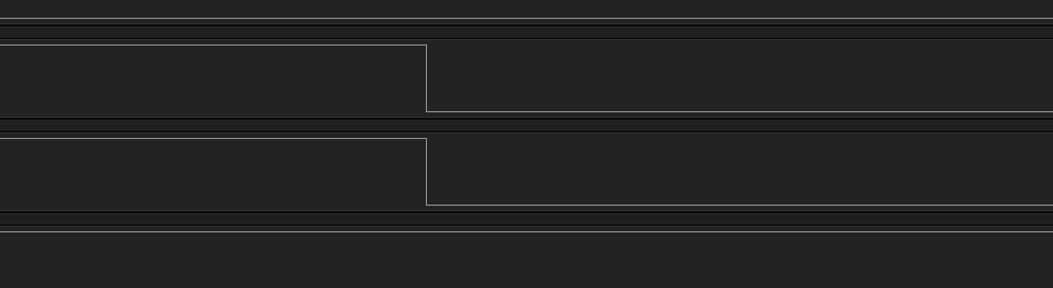

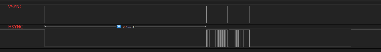

问题:如题:CC3200控制摄像头MT9D111拍照,光线较弱时拍照正常,在阳光较强时拍照失败,示波器看VSYNC和HSYNC,正常时如图:

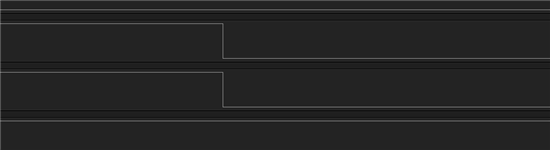

光照较强时拍照失败如图:
请问针对此问题有何建议?光强时导致拍照失败的原因是什么?
注:拍照失败拍照接口函数就卡死不会退出
  • 这是应该是摄像头的问题吧,对于CC3200来说,光线强弱应该没有影响。
  •  十分感谢您的回复:
    这个问题很明确,是摄像头的问题,我是想问下有开发摄像头经验的工程师导致这个问题的可能因素是那些,可以通过调节那些参数不免此问题的出现,比如曝光时间、对焦参数等
