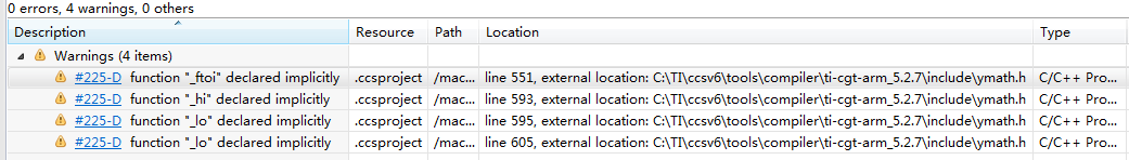

CCS中添加了一个项目,并且加入了Free-RTOS,但是在编译时出现以下Warning,如图:

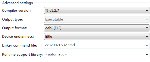

使用的编译器如下:
想问下,这些warning是因为什么呢,找不到需要包含的头文件
请您参考一下TI WIKI页面给出的解释
http://processors.wiki.ti.com/index.php/Compiler/diagnostic_messages/225
不是啊,问题重点搞错了,我知道这个warning的意思,只是说ymath.h 怎么会有这个warning,_ftoi, _hi, _lo, _lo,我也知道是未声明,只是这些函数在哪里有定义的?

然后就是我的问题点已经指明很可能是TI 的编译器lib,或者其他问题导致的呢,小白不是太懂,见解错误见谅哈;
那么不应该看看是不是5.2.7这个编译器或者其他导致编译Free-RTOS有这些warning吗?
