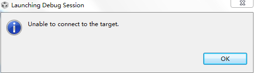

我参考LaunchPad的设计自己做了一块板子,板子的最小系统为 cc3200 + Ftd2232,其中FTD2232需要配置为Jtag和Uart COM口,实现Debug仿真和uart串口通信的作用。
我使用FT_Prog按照下面链接中的步骤配置了Ftd2232,然后设备管理器中出现了COM口
控制面板/设备与打印机中可以看到我的板子已经被正确识别,
我也可以使用Uniflash 烧写程序,串口终端中也可以正常print消息;

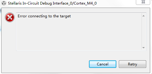

但是CCS v6环境下不能debug,提示错误如下:
我的问题:
1.Ftd2232的dataSheet [Page 12]中说需要在D2XX Driver上编写程序,调用D2XX的API  FT_SetBitMode使能MPSSE模式,才能将FTD2232的channel A配置为jtag。我想问,在使用FTD2232用做jtag(channel A )和uart(channel B)时,需要写程序来配置吗?正确的配置步骤是怎样的?
2. 如果我的配置方法没问题,为什么TI 官方的LaunchPad 就可以正常Debug,但是我自己做的板子就不行?
望大家不吝指教,非常感谢!
