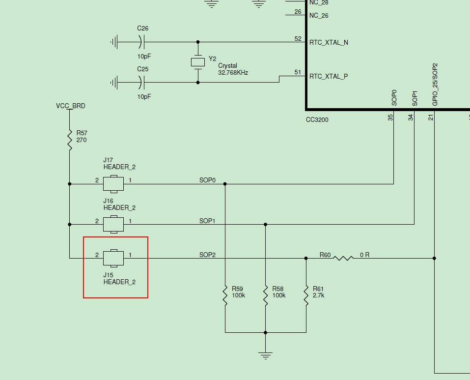

RT~~~本人在调试过程中遇到了一个比较奇怪的问题。
调试环境为 我们自己的板子:
1.板卡在仿真模式下跑app能正确启动wifi连接。
2.板卡在烧录仿真模式下同样的APP,并切换至运行模式后运行时,wifi模块不能启动,不能发现其SSID.
我们针对上述问题做了以下尝试:
1.重复烧写并调试多次,但问题一直存在。
2.烧写了最新版本的services pack,并且SDK也为最新的1.2版本,问题也依旧存在。
请TI官方人员及遇到过该问题的各位高手~~指点一下。
