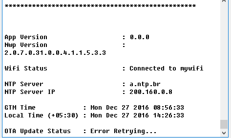

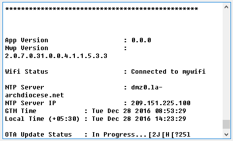

根据CC32xx Over The Air Update Application 这篇文档修改了官方的ota工程,并且在dropbox上建立了相应的APP ,然后那个dropbox上的密匙也正确的放在工程里了。
路由上的vpn看视频也没有问题的,从串口的信息看已经获取到了时间,也就是说网络已经通了吧。但是一直Error Retrying 和In Progress来回的跳。是哪里出了问题呢。 真心求教 谢谢了能回复一下吗 /(ㄒoㄒ)/~~

可以试一下这个:http://www.deyisupport.com/question_answer/wireless_connectivity/wifi/f/105/t/117018.aspx
这是国内的服务器,你也可以搭自己的服务器测试。
