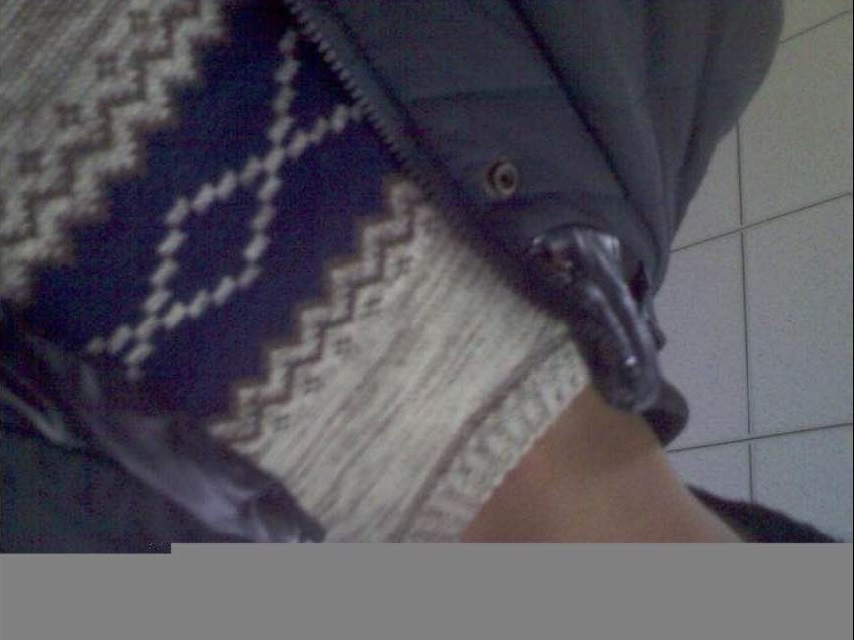

控制器:CC3200
摄像头:美光MT9D111
图片格式:JPEG; 分辨率640*480;大小一般在40-50k
问题描述:参考websock_camera例程,用MT9D111拍照,但图片有时会出现问题,问题图片如图:
后来发现,当摄像头拍颜色单一的白色图片时,不会出现这样的问题,但摄像头拍摄图片的场景比较复杂时,就会出现这样的问题,请问出现此问题的原因是什么?从哪方面着手解决此问题,降低分辨率会不会好转?

降低分辨率应该是有好处的,如果你只是拍照的话,可以参考一下例程camera_application, 它里面可以配置成最大1024x768的图片。
您好,感谢您对以上问题的回复,能否解释下出现上边问题的原因是什么?有什么方法可以解决或改善?
跟图片什么底色没关系,你可以计算一下,camare传送一张图片的数据正好跟分辨率相吻合的,也就是没经过压缩。缺一块是因为数据传输问题,我经常碰到这种情况。
