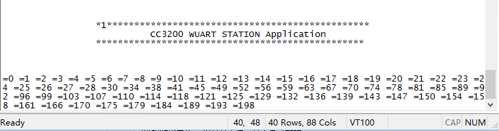

请教大家, cc3200 uart  只接收16字节。
UARTIntRegister(UARTA1_BASE, UARTIntHandler);
MAP_UARTFIFODisable(UARTA1_BASE);   //关闭串口FIFO
MAP_UARTIntEnable(UARTA1_BASE, UART_INT_RX);
中断函数处理:
if (status & UART_INT_RX) {
UARTIntClear(UARTA1_BASE, UART_INT_RX);
while (UARTCharsAvail(UARTA1_BASE)) {
cCharacter = UARTCharGet(UARTA1_BASE);
Report("=%d ", cCharacter);
测试时,另一端串口每次发送200个字节, 在中断函数中。 只能接收到16个字节
如果启用:
MAP_UARTIntEnable(UARTA1_BASE, UART_INT_RT);
可以接收到更多, 但是是无序,且丢失了数据。(另一端数据为:0-199)
请教,如何正确接收串口数据?
