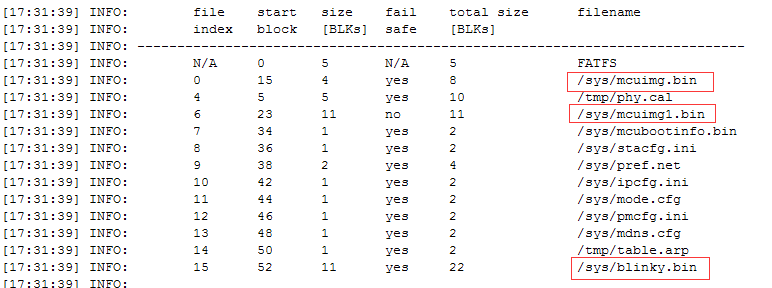

我编译了官方SDK例程里的bootloader和filedownload,通过uniFlash将bootloader放到mcuimg.bin,将filedownload放到了mcuimg1.bin的位置。
程序现在可以从bootloader跳转到filedownload中,然后下载我放在服务器上的文件
请问我如何再次从filedownload程序跳转到botoloader中,或者直接跳转到我下载的bin文件中也可以。
希望能指点我一下谢谢了。
下面是我在uniflash中点击filelist之后所显示的信息,可以看到我的blinky.bin已经下载到了目录下
  • 通过重新硬件复位引脚和bootloader启动引脚。

    注意最后一个文件sys/mcubootinfo.bin在使用Uniflash下载程序中需要Erase,将之前可能存储在Sflash的启动标志位清除。
    注意/sys/mcubootinfo.bin文件并未通过Uniflash事先下载,而是bootloader创建并保 存到SPI_Flash中,默认会写入启动出厂固件标志位
    实际升级用户APP程序会在mcuimg2/mcuimg3中通过boot启动标志位进行选择
