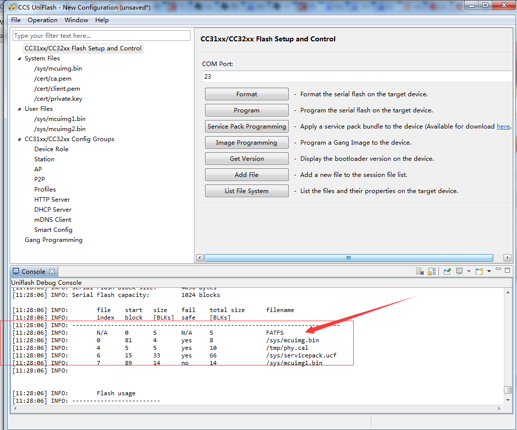

CC3200 的OTA升级,看了升级文档OTA Update Application Note.一步一步操作的。用不起来
Other Parts Discussed in Thread: CC3200
遇到的问题a.Edits_for_OTA.zip 文档里面所说的这个文件压缩包在哪里?
                    b.在get_weather 这个示范示例中,“Change the new file name to “/sys/mcuimg1.bin”” 这个没有找到在哪里?
                    c.有没有已经试验成功的中文文档?

  • 关于OTA的一些笔记:
    Bootloader Application Update Sequence
    首先Spi_Flash中存储:
    /sys/mcuimg .bin
    /sys/mcubootinfo.bin
    /sys/mcuimg1.bin
    /sys/mcuimg2.bin
    /sys/mcuimg3.bin
    1、CC3200当上电的时候,会把内置ROM中的bootloader拷贝到0x2000 0000 ~ 0x2000 4000内
    2、CC3200内置ROM的bootloader在RAM中运行,会/sys/mcuimg.bin(也就是本程序生成bootloader=relocator.bin+bootmgr.bin) 拷贝到0x2000 4000处,并从该地址执行程序
    3、首先运行relocator.bin文件,relocator文件的功能就是把bootmgr.bin拷贝到0x2000 0000处,并接着跳到0x2000 0000处执行
    4、CC3200从RAM的起始地址运行bootmgr.bin,在这个bin文件首先读取SPI_Flash的文件/sys/mcubootinfo.bin,根据事先存在  SPI_Flash中的标志位选择加载文件
    5、选定加载文件后会把SPI_Flash存储的.bin文件拷贝到RAM 0x2000 4000之后,程序开始接着执行0x2000 4000 的App文件,完成bootloader任务!
    6、在升级过程中mcuimg2/mcuimg3均失败时,程序可以退回到出厂固件mcuimg1中,否则仅退回到上一次固件版本中
    关于bin文件
    1、relocator,这个bin文件是sdk就提供的该文件的空间位置位于0x2000 4000
    2、bootmgr.bin的空间位置是位于0x2000 0000
    3、bootloader是上面两者的结合体,等于relocator + bootmgr,relocator 是在前面的, bootmgr在后面。
    4、relocator 占据了0x100大小,上图为单个bin文件及合成后的大小
    注意几点问题:
    注意最后一个文件sys/mcubootinfo.bin在使用Uniflash下载程序中需要Erase,将之前可能存储在Sflash的启动标志位清除。
    注意/sys/mcubootinfo.bin文件并未通过Uniflash事先下载,而是bootloader创建并保 存到SPI_Flash中,默认会写入启动出厂固件标志位
    实际升级用户APP程序会在mcuimg2/mcuimg3中通过boot启动标志位进行选择
    1、修改OTA.lib用于不同的云服务器—官方例程使用的Dropbox,可以修改为其他云服务器
    2、周期性调用OTAUpdateTask() / FactoryResetTask()用户升级程序和出厂固件恢复程序
    3、通过OTAUpdateTask() 连接到云服务器下载升级.bin文件,成功更新并重启CC3200系统 RebootMCU(); 程序进行二级bootloader选择boot启动最新更新的用户APP程序
    4、通过FactoryResetTask()恢复默认的出厂设置
    5、注意在重启之前需要修改/sys/mcubootinfo.bin文件,选择重启后需要加载的boot文件
