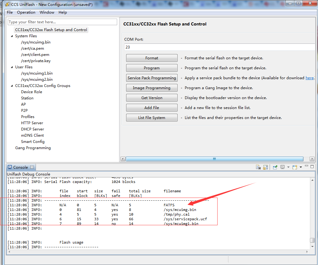

CC3200 OTA升级,按照那个OTA Update A,它那个get filesystem信息是怎么样的?
Other Parts Discussed in Thread: UNIFLASH
  • Uniflash的List File System会列举出所有的SPI Flash所有的文件,如果采用OTA的方式加载另一个Image B也会通过file list 列出。
  • 关于OTA的一些笔记:

    注意最后一个文件sys/mcubootinfo.bin在使用Uniflash下载程序中需要Erase,将之前可能存储在Sflash的启动标志位清除。
    注意/sys/mcubootinfo.bin文件并未通过Uniflash事先下载,而是bootloader创建并保 存到SPI_Flash中,默认会写入启动出厂固件标志位
    实际升级用户APP程序会在mcuimg2/mcuimg3中通过boot启动标志位进行选择
