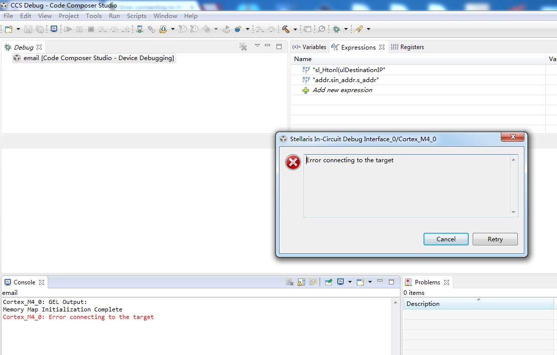

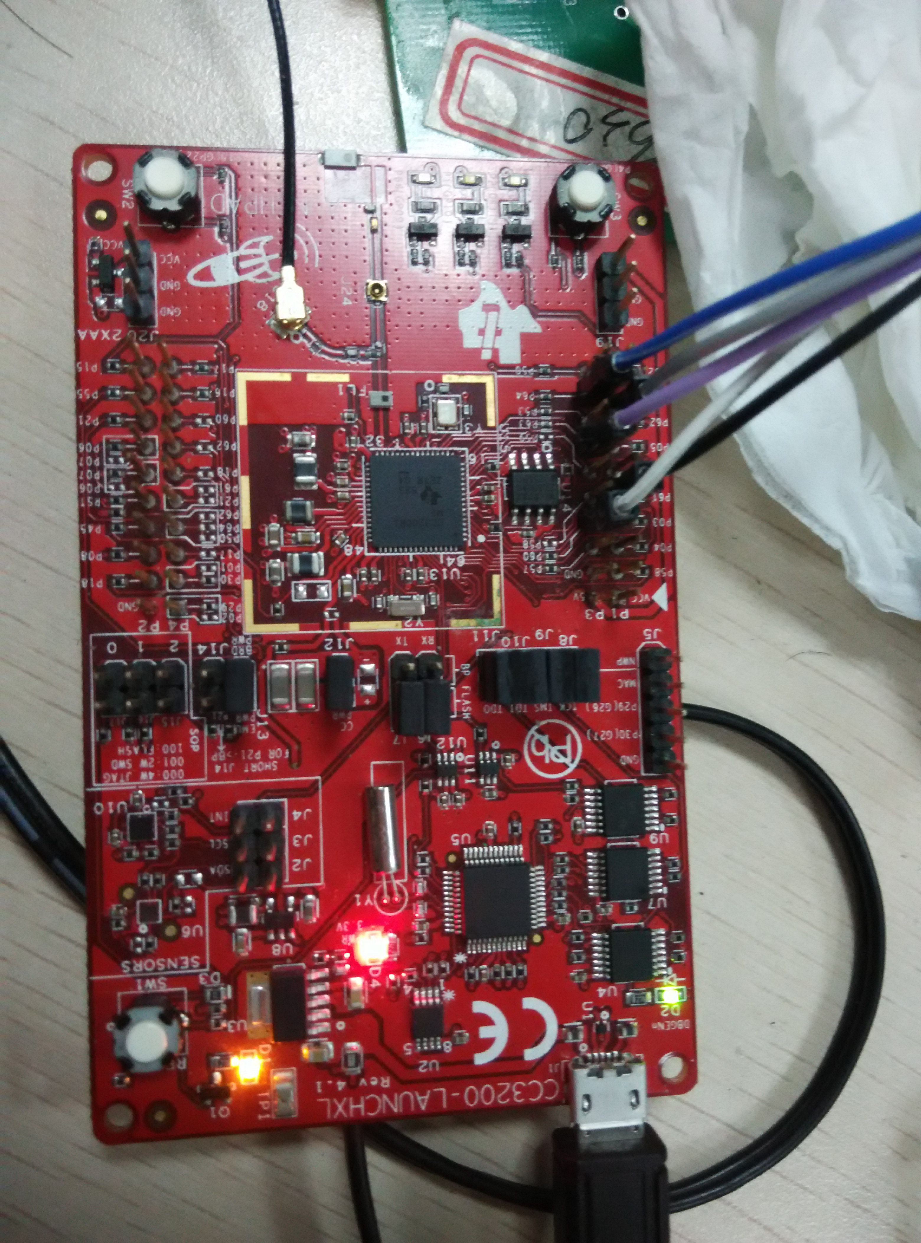

我找上用的CC3200-LAUNCH还好好的,下午接上,然后下载,就出现了这个错误。感觉像是芯片坏了。
用另外买的XDS 100V2下载,也下载不进去。
有没有什么方法可以判断一下是不是芯片坏了?

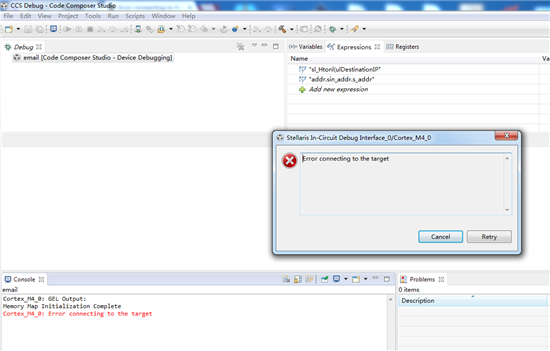

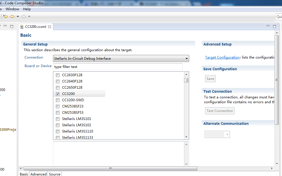

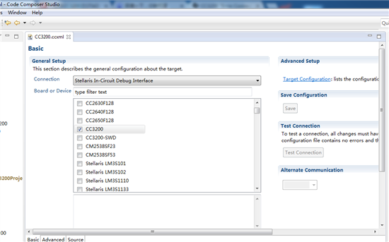

在CC3200.ccxml对话框下,右侧,有一个Test Connection的选项,你点击尝试,是否是软件驱动能正常的连接到CC3200。如果怀疑是芯片问题,建议换一个新的CC3200的Launchpad进行相同的测试,看看同样的驱动,在不同的硬件上是否有差异。
