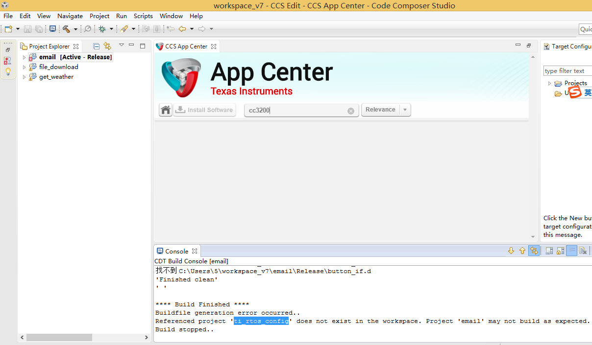

CCS V7 Get APP Center s搜索不了CC3200插件
TI 工程师,你好:
编译用到RTOS的时候,就会提示 提示ti_rtos_config 没找到.
  • CCSV7跟原先版本做了点改变,TI RTOS的插件现在通过Resource Explorer下载。详情请参考这边:
    http://processors.wiki.ti.com/index.php/CCSv7_Changes
  • 同时也可以直接到CC3200的器件页面进行下载,SimpleLink Wi-Fi CC3200 软件开发套件 (SDK)
    具体的SDK下载网址为:http://www.ti.com.cn/tool/cn/cc3200sdk
