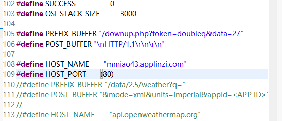

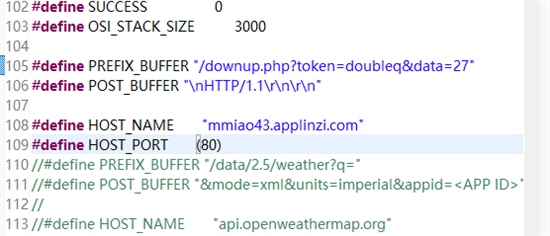

cc3200 get-weather 例程出错问题

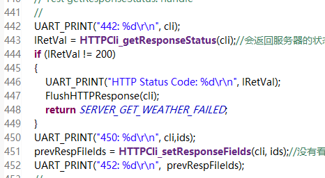

我把例程里的服务器改成自己的,相应的信息也改了,可是程序串口总是输出 HTTP Status Code: -112这个我在网上没有找到准确的答案,下面是我的部分程序。谢谢大神们了。
