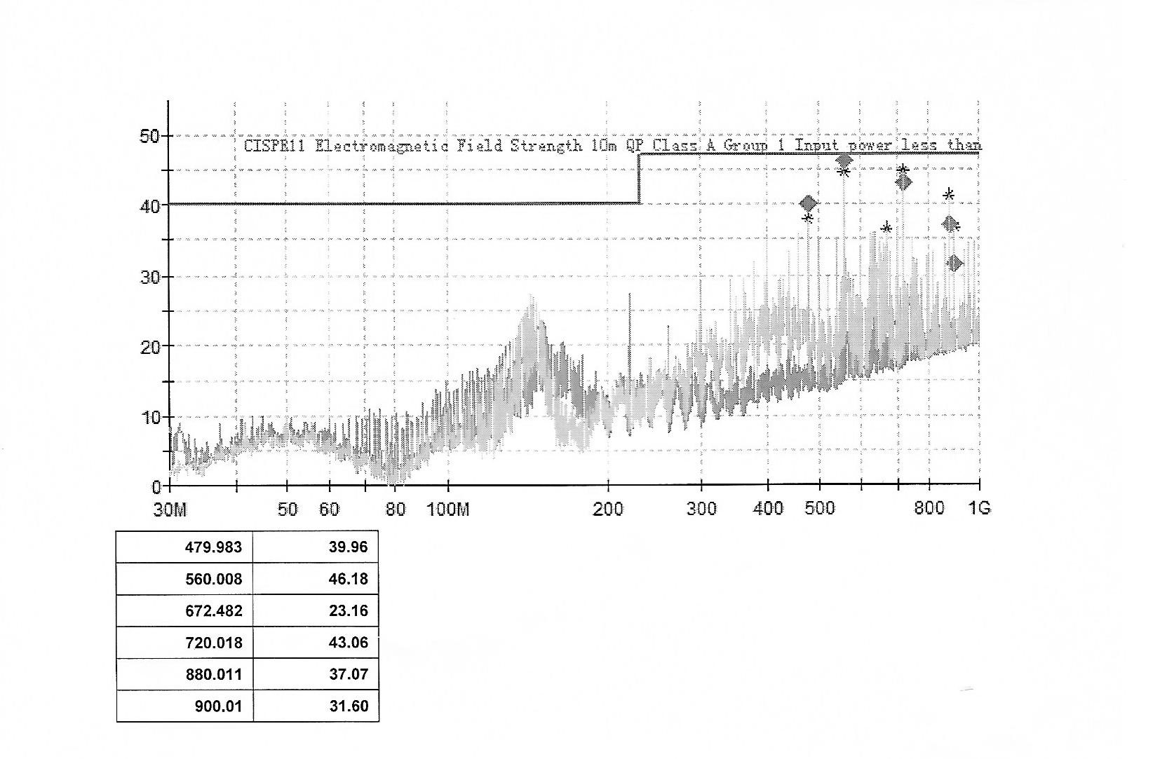

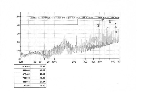

560MHz
720MHz
880MHz
高频超标,请问怎么回事?
和3200wifi模块有关系吗?
直接关闭CC3200无线模块,超标的频率还存在? 这个频率更有可能是开关电源或者长导线线缆造成的辐射,
只关闭CC3200的网络处理器设备如果能正常工作的话就可以排除是射频的干扰;
80MHz是CC3200的M4内核运行主频,不太会产生这么高次谐波,
