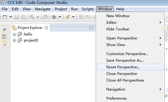

你指的是重置CCS的界面吧,windows菜单下有个复位的选项

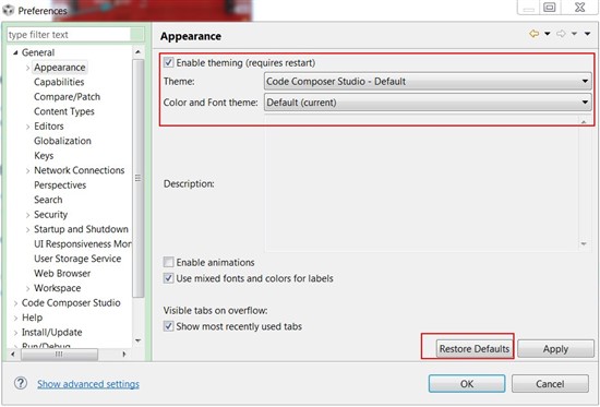

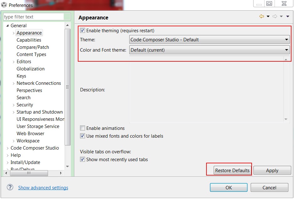

如下:
