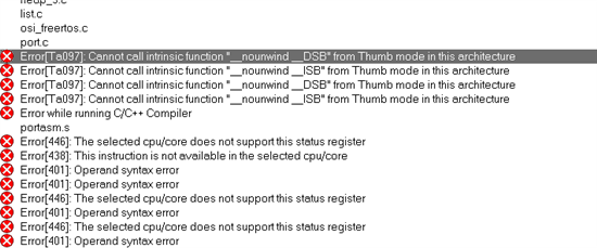

硬件:cc3200 launchCHXL
IDE: IAR for ARM
操作系统:win8

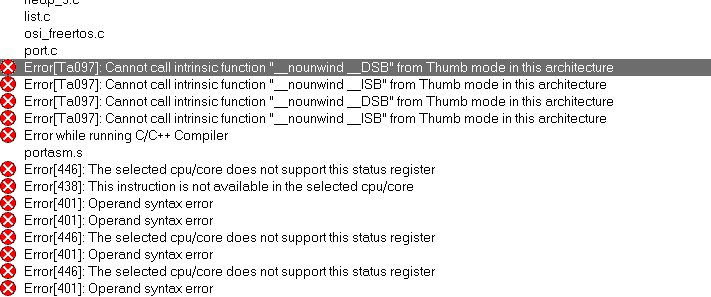

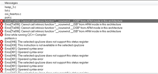

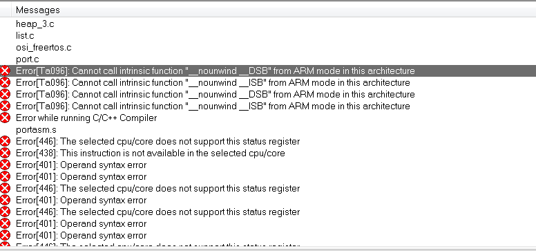

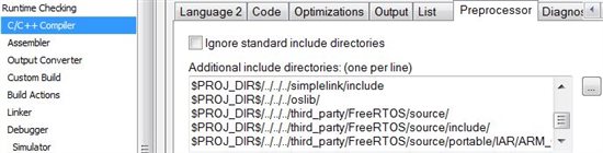

错误:cannot call intrinsic function “_nounwind_DSB” from Thumb mode in this architecture.

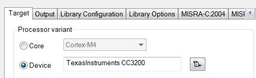

是不是没有设置CPU的型号?cc3200这个板子,该设置什么型号的CPU呢?

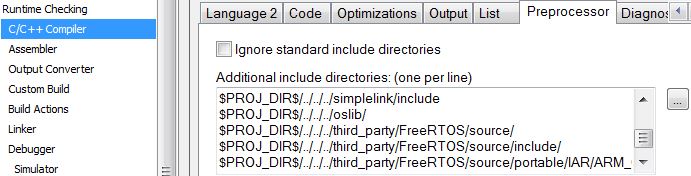

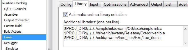

1. 使用默认路径安装CC3200的SDK,否则编译器的路径会出现绝对路径查找不到文件的错误
2. 使用CC3200的SDK中的example进行测试软件和硬件平台
