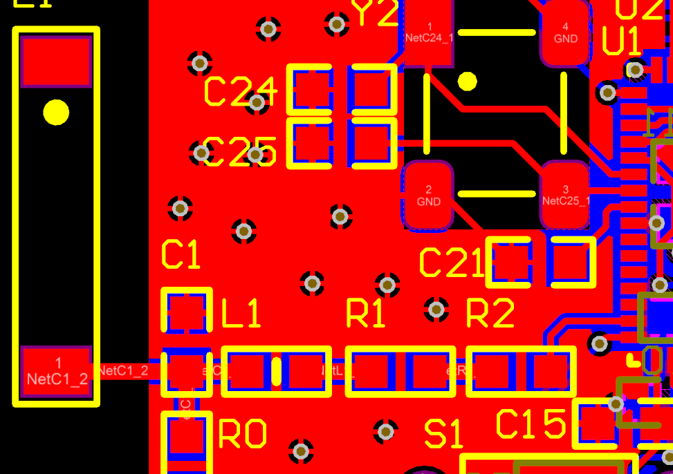

按照cc3200手册上的应用电路画的板,因为没有那个带通滤波器所以这次没用上,板子焊好,Jlink可以识别,可以IAR烧录调试,可以UniFlash格式化Flash芯片等等。然后我先Format了Flash后,再烧录进最近的Service Pack,然后再program最新的SDK里的getting_started_with_wlan_ap这个例子里的wlan_ap.bin。然后运行后,在串口里发送wlan_ap这个SSID名字后,串口显示开启了AP模式,等待连接,但是我手机(iPhone 6S)却完全搜索不到信号! 这是为什么啊,就算没带通滤波器,没做50ohm阻抗,也不至于一点信号也没吧!类似的做了52832的板子,也是差不多的天线电路,却信号挺不错的。
