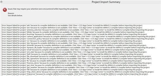

cc3200例程导入出错
Other Parts Discussed in Thread: CC3200SDK

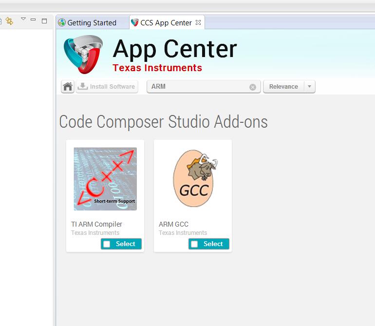

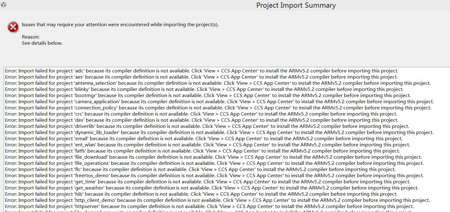

导入出现如上图问题,在APP center 里搜索情况如下,请问该如何处理
先谢谢各位了
  • 软件可能安装不完整,请通过帮助里的升级,让软件完整。现在是缺少ARM 5.2编译器。
    你是在线安装版本的CCS,还是离线版本的?最好下载离线安装版本,然后安装完成后再通过帮助里的升级,让软件完整。现在软件太大了,,,经常遇到这种组件安装不完整的问题。。又都是需要在线弄,国内访问国外,慢的要死。
  • HI,hong jin
    你好,建议你下载离线SDK,请注意版本说明,CCS和SDK版本要兼容,具体请参考http://processors.wiki.ti.com/index.php/CC32xx_Release_Notes#Release_History
  • 装的离线的,6.0版本,因为需要的两个插件在之后版本的APP center里找不着,想单独下弄半天也没弄好,然后看有个帖子说6.0版本APP center里有,然后就重装了这个版本,然后需要的插件是下好了  却出现了这样的问题
