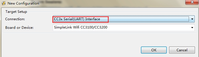

你好:
我使用3200开发板,已经可以用串口结合uniflash烧写到cc3200flash,但是如果用jlink可以使用uniflash烧写到cc3200flash吗?如果不行,jlink怎么烧写到flash?我没看到uniflash有jlink烧写3200的选项。

  • 这些帖子我都已经看了很多次了。一个是接线问题:数据线烧写成功的前提下,是不是把sop2和jlink的四个跳帽拿掉,然后jlink接那四个tdi、tms、tck、tdo。jlink的vcc和gnd要接吗,接在哪里?第二个问题:如果要烧写到flash,使用uniflash,可以用jlink烧写吗?还是只能用数据线?如图,我用数据线烧写选的是uart,用jlink要选择什么??
