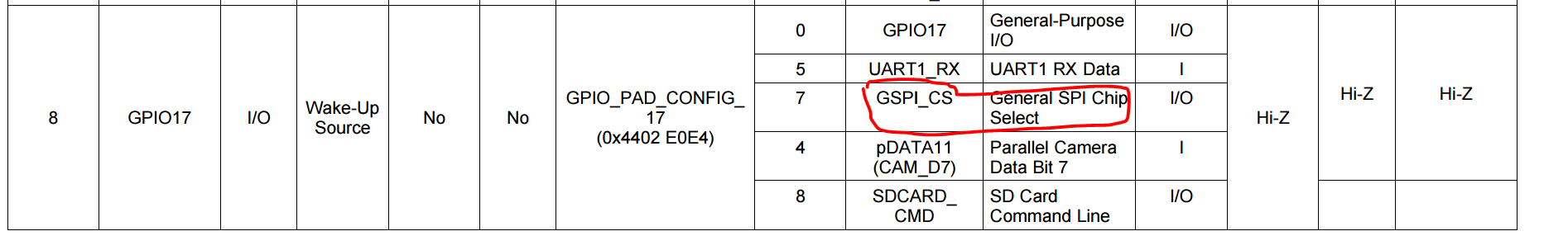

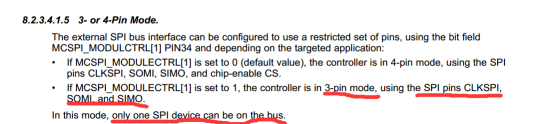

官方手册上说CC3200的SPI三线模式为CLK,MOSI,MISO,没有CSS。从通用角度来说,一般的SPI三线模式不是CLK,CSS,数据线(收发是一根线)吗?
希望能解答一下,谢谢了
