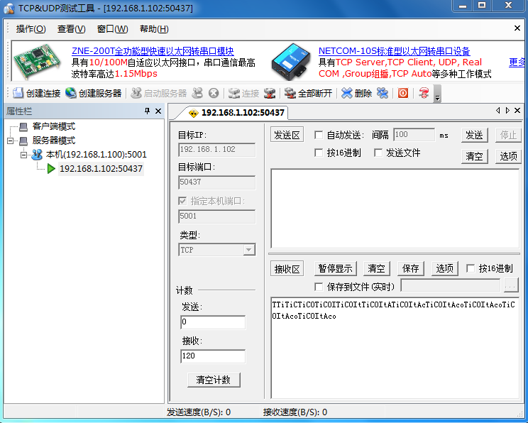

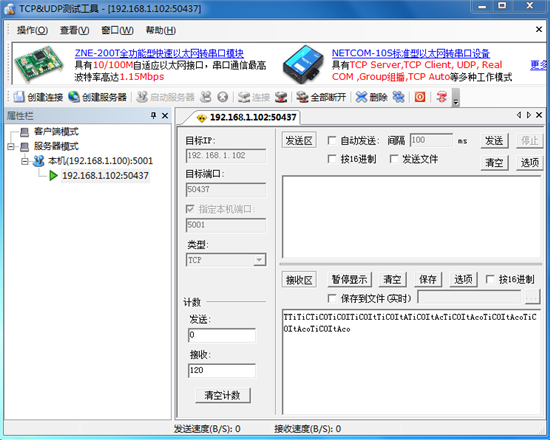

通过结合TCP和SPI例程结合,发现TCP收到的数据不正确

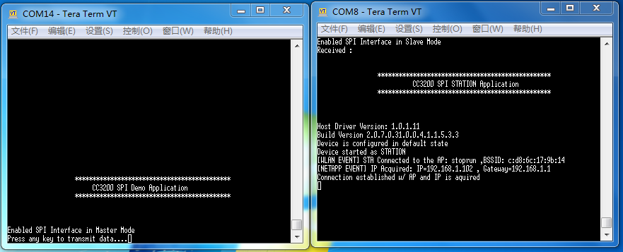

我用两台SPI进行通信,其中从机收到主机发来的数据后会将数据发给TCP服务器,TCP服务器发送给从机的数据也会经过SPI发送给主机。
但是我发现从机发给TCP的数据不对,无论发送什么字符,TCP显示的都是“TiCoIsAio”这样的字符。请问这会是什么原因?
还有一个问题是服务器发送给从机的数据收不到,这又是什么原因?
希望能够解决我这个问题,万分感谢。
