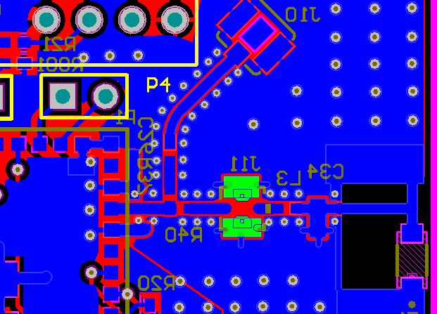

你好,我现在尝试做个cc3220模块的demo电路,发现没有WiFi信号,切换了各种天线电路,最后直接在RF_BD直接接50R的外置天线,还是没有WiFi信号,请问一下是什么问题呢?
  • 你可以下载官方的开发板的电路原理图,按里面的最小系统做电路原理,然后天线设计也最好按照官方提供的参考做接口。免得出错。之后烧录官方的例程测试。你这个问题如果能确认硬件没有问题,那就是软件不对,你可以烧录官方的例程序进去看看。
  • 首先确认程序是否正常运行,可以用官方的Launchpad进行对比测试,同时注意SOP的设置以及网络处理器Servicepack的下载
