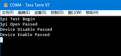

我按照CC3100_SimpleLink_Wi-Fi_and_IoT_Solution_Getting_Started_Guide(Rev.C).pdf 中的步骤连接CC3100BOOST模块和MSP-EXP430F5529LP板,用CCS导入demo spi_debug_tool 例程,下载运行Tera Term中显示结果如下:

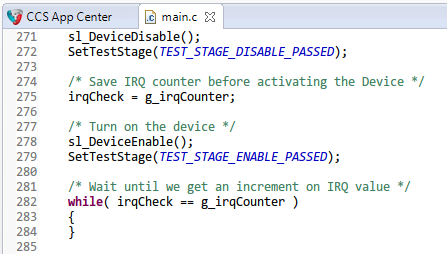

暂停运行后发现,程序卡在这个while里:
板子始终卡在这不动,请问这是什么原因?
我也曾尝试导入其他demo运行,发现程序都会卡在某个地方不动,请求高手帮我解答一下~
我使用的开发环境是CCSv7.1,导入工程时发现build选项中使用的编译器版本(Compiler version)是TI v4.9.1
没有安装,就改成了TI v16.9.2.LTS,Output format 改成了eabi(ELF),其他均保持不变。请问上面的问题是不是我的这两处改动造成的?
