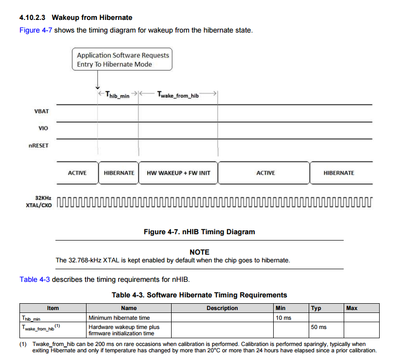

问题1:CC3200在Hibernate模式下,触发复位引脚nRESTE,可以完成复位吗?
问题2:CC3200在进入Hibernate模式后,但socket没有关掉,可能是什么原因造成?

  • 当然可以了。另外你是不是打错字了应该是:nRESET
    第二个好奇怪
    因为
    CC3200 wifi模块进入Hibernate模式,网络和MCU均进入休眠模式,gpio口输出高阻态,只能通过串口数据唤醒。唤醒后CC3200 wifi模块重启运行。功耗可以达到 uA 级别。
    但是你这个你竟然还有网络。。。查看是不是真滴进入冬眠模式了。
  • 1. 可以通过复位引脚完成复位
    2. 如之前网友提到的,进入Hibernate后CC3200的M4内核+NWP网络处理器均处于停止状态,不会进行Socket的数据传输
