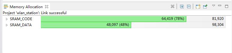

TI 工程师,您好:
   我编译了wlan_station example,查看Memory Allocation 其中SRAM_CODE已经使用78%,SRAM_DATA已经使用48%。然后我又将rtsp+rtp功能增加到Wlan_station example中,SRAM_CODE就达到94%,我还需增加http、json等功能以及很多用户代码,所以SRAM感觉远远不够使用。
为了降低SRAM使用率,我已经尝试将0x20000000~0x20004000作为堆栈使用。
同时我也参考了TI 文档关于调用ROM driverLib API 的方法,SRAM_CODE有相应减少,但是变化很小,SRAM还是不够用。
请问TI工程师,像我遇到的这样问题要怎么办,还有什么办法可以降低SRAM_CODE的使用。
下图是wlan_station example的Memory Allocation,没有经过任何修改:
