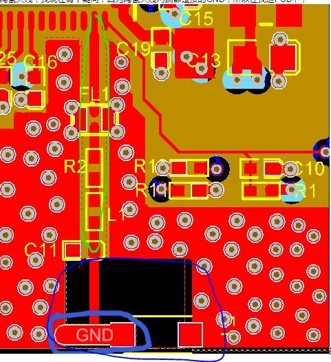

TI的工程师们,你们好,我最近画了一般CC3100的PCB,参照的是CC3100 BoosterPack画得PCB,天线用的是同样的陶瓷天线,我现在有个疑问,因为陶瓷天线两端都是接的GND,所以在我这PCB中,
接地的那段GND线(蓝色标准的部分),需要做50欧姆的阻抗匹配么?
后面的那块,我不是很清楚,我看TI CC3100的参考设计,这块的GND就是直接赋铜的,不知道这块有没有做50欧姆的阻抗匹配
