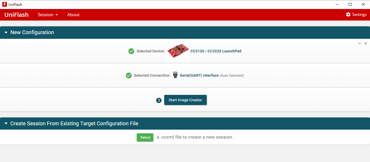

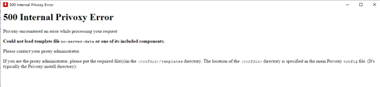

uniflash V4.1 无法通过串口为CC3220SF下载代码,显示的错误如下,有人知道是为什么吗?

首先,以管理员身份运行Uniflash。

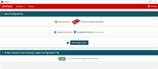

另外,你用的什么板子?自己画的板子还是TI的Launchpad?如果是TI的Launchpad,配置SOP为010,然后按如下附件正确配置uniflash。

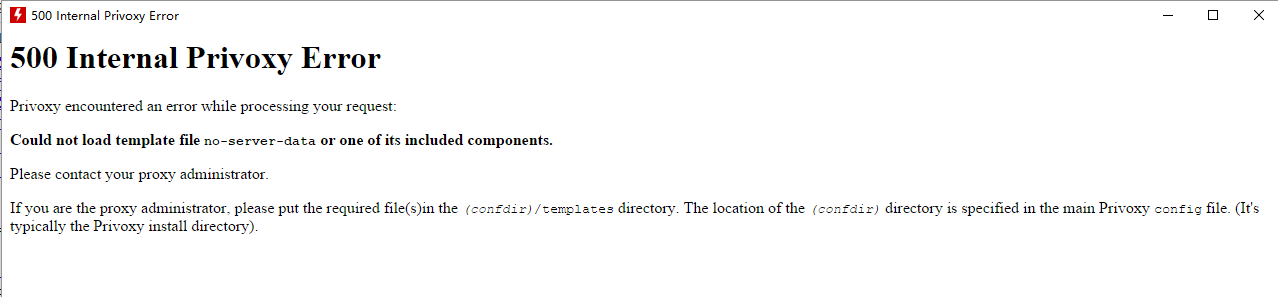

ok,好的,我试了下,好像是我的代理设置的问题,现在能够下载代码了,谢谢!
