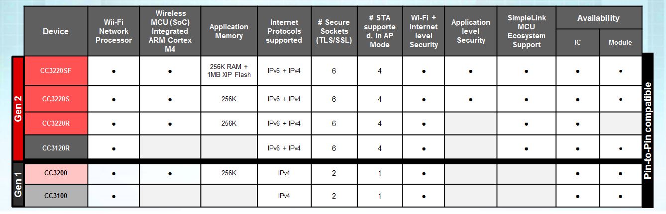

看起来参数几乎是一样的, 谢谢
cc3220有两种,一种内部带flash,cc3200没有flash
除此以外,CC3220作为CC3200的下一代,在功耗优化及安全性上也有提升
一目了然。
