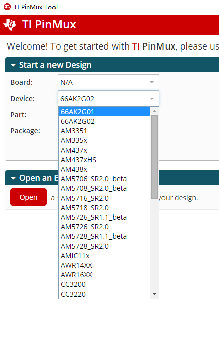

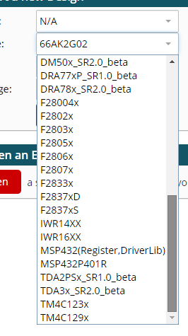

  • 还有就是其中提到的TI PinMux配置工具,必须的要下载。要不然你好多要看手册,说不定还可能搞错了

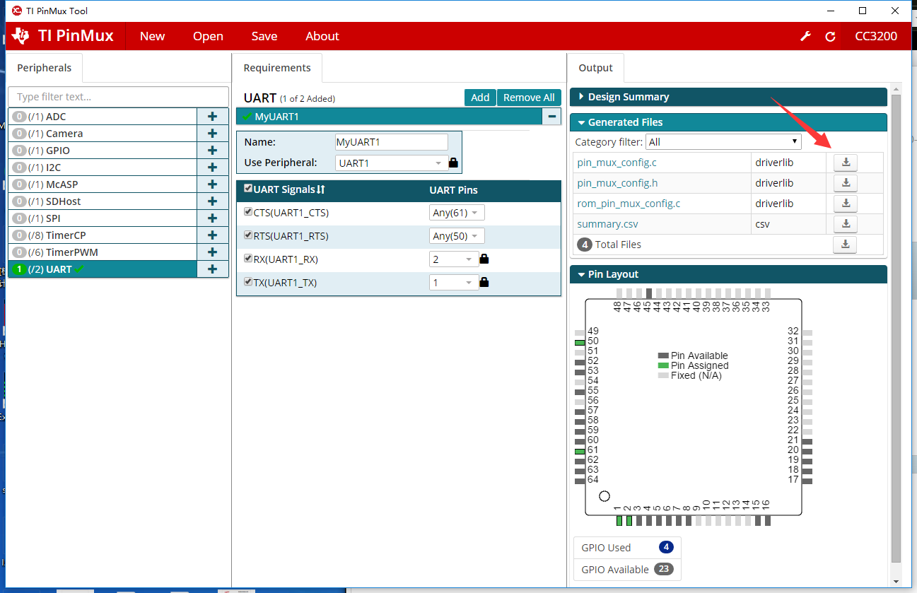

    最后点那个下载按钮就可以下载你配置好的C文件了。
    咱们看看

    相当的全面。
    你根本不用自己再去查到底是什么模式了。
