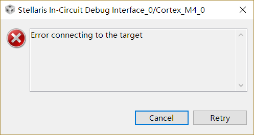

问题的部分截图如上。若能听君良言,小白不胜感激之。

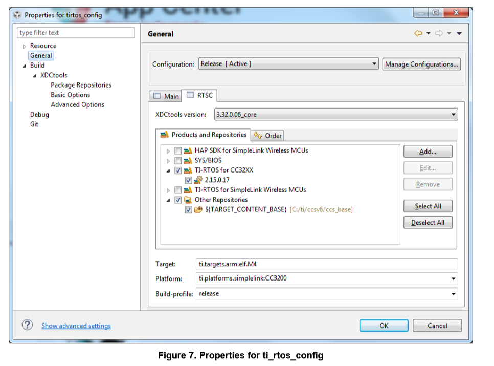

你用的是CC3200LP吗?请按照Getting Started Guide的步骤操作: http://www.ti.com.cn/cn/lit/ug/swru376d/swru376d.pdf
@Viki Shi 感谢您的回复

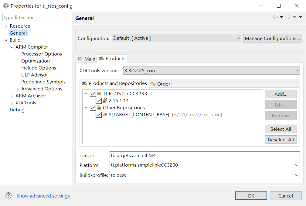

我用的是CC3200LP,但是Getting Started Guide 有一些我没有看懂,比如以下几步。您不妨对比以下,这样可以快点找到原因。这是官方的步骤。

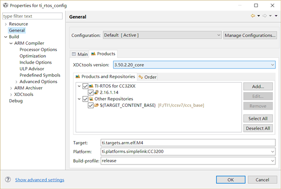

这是我的设置。另外很重要的一点是,我的电脑可以识别串口:
真诚期望您的回答。R.V.S.P
