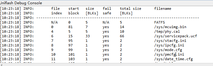

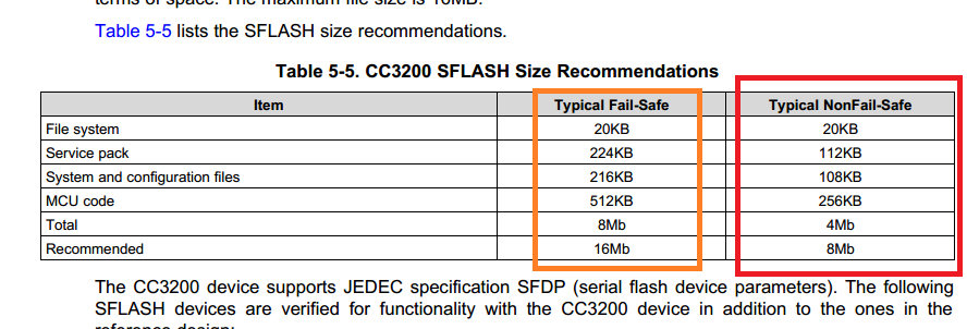

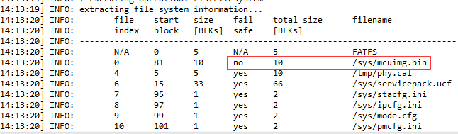

CC3200 保存文件在外部flash的,有两种模式,一种是fail-safe,一种是NonFail-safe.
请问这两种模式在哪里进行设置的。在代码里面找不到这个配置项。
