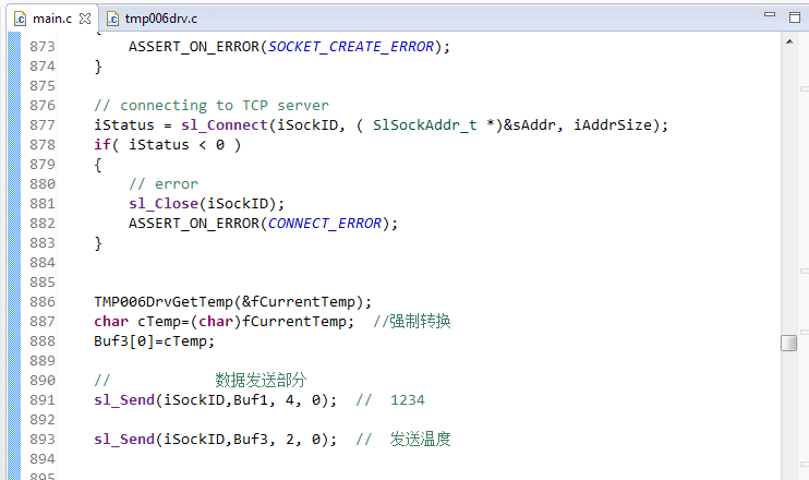

  • 您好,我参考了out of box这个例程
    我自己修改了部分程序如下:
    我把tmp006移植到 tcp_socket例程中的BsdTcpClient函数中
    显示不出温度数据       请问下如何更改

  • 非常改写您的回答 我已解决获取温度的问题。但是我仍有一些疑问需要解答
    1.在TMP006.c文件中提供的GetRegisterValue(unsigned char ucRegAddr, unsigned short *pusRegValue)中的
    I2C_IF_ReadFrom(TMP006_DEV_ADDR, &ucRegAddr,1, &ucRegData[0], 2)  不是很明白这个函数的作用
    2.用你的代码I2C_IF_Write(0x41,ucData,1,0);   为什么要写数据进去再读呢
