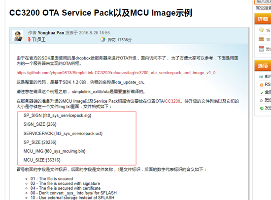

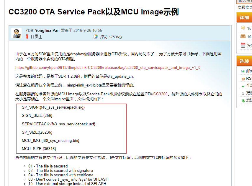

请教一下TI的工程师,cc3200 OTA 需要 升级哪些文件?
我看到这样的链接, 升级了3个文件:
www.deyisupport.com/.../117018.aspx
  • http://www.deyisupport.com/question_answer/wireless_connectivity/wifi/f/105/t/113625.aspx
    这个贴看过没,很不错的。
  • 1、CC3200当上电的时候,会把内置ROM中的bootloader拷贝到0x2000 0000 ~ 0x2000 4000内
    2、CC3200内置ROM的bootloader在RAM中运行,会/sys/mcuimg.bin(也就是本程序生成bootloader=relocator.bin+bootmgr.bin) 拷贝到0x2000 4000处,并从该地址执行程序
    3、首先运行relocator.bin文件,relocator文件的功能就是把bootmgr.bin拷贝到0x2000 0000处,并接着跳到0x2000 0000处执行
    4、CC3200从RAM的起始地址运行bootmgr.bin,在这个bin文件首先读取SPI_Flash的文件/sys/mcubootinfo.bin,根据事先存在 SPI_Flash中的标志位选择加载文件
    5、选定加载文件后会把SPI_Flash存储的.bin文件拷贝到RAM 0x2000 4000之后,程序开始接着执行0x2000 4000 的App文件, 完成bootloader任务!
