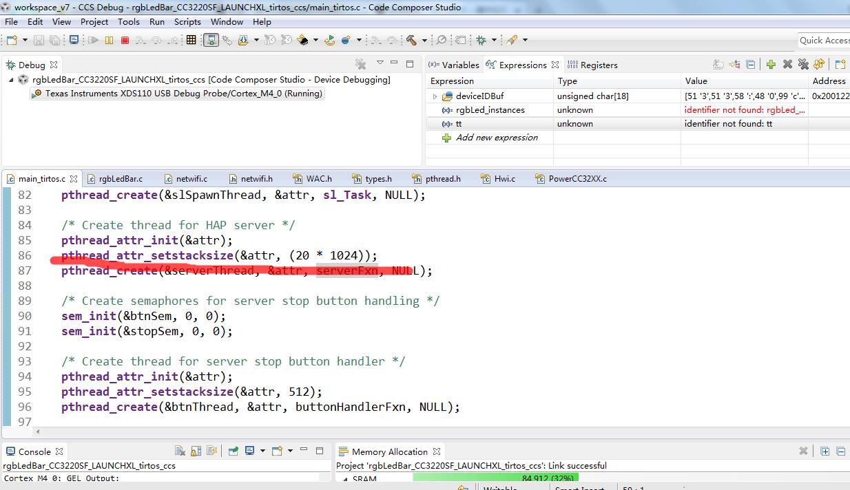

对的是官方的例子,一个配件下有8个灯。添加后老是进入故障中断!!!
使用的哪个版本的HomeKit软件包?建议更新到最新的HomeKit软件包,最新的软件包这个例子测试是OK的
hap_cc3220_1_40_00_06.exe 这个啊,一个RGB灯是可以的。8个灯就会死在故障中断。你测试的是那个版本啊!
