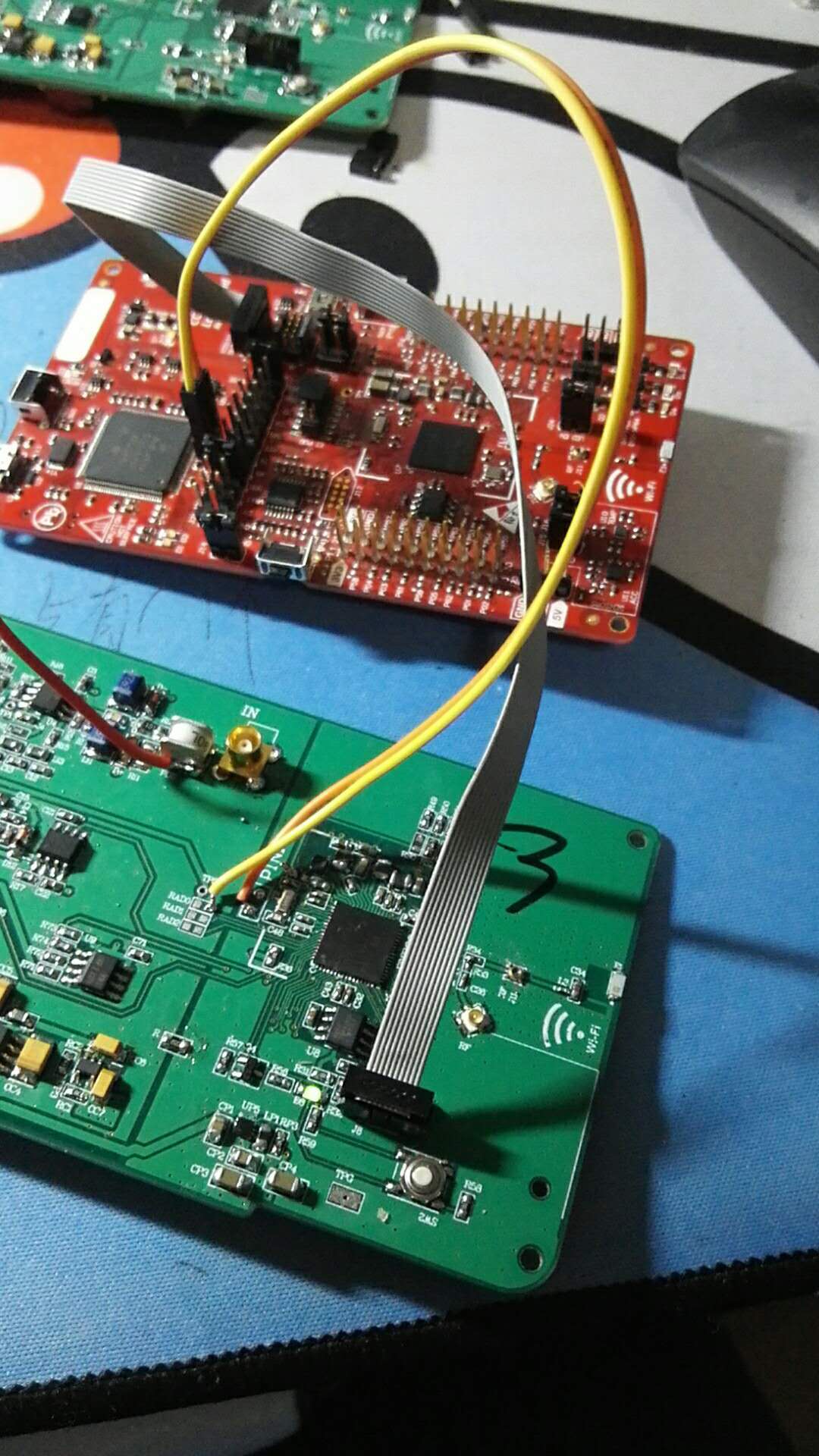

自己照着官方的的原理图画了一块CC3220sf demo板,调试的时候烧不进程序。

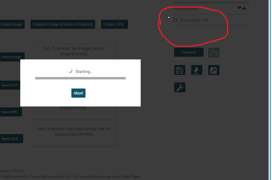

使用uniflash4.2  xds110  可以连接上,但是一点击下载就会断开连接。如下图

  • 我使用的上位机是UniFlash4.1,sop也设置为010,使用的也是XDS110,reset也接了。Device选择了Serial,点击Connect设备是可以连接上,但是一点击Program Image (Create & Program)就会断开连接。

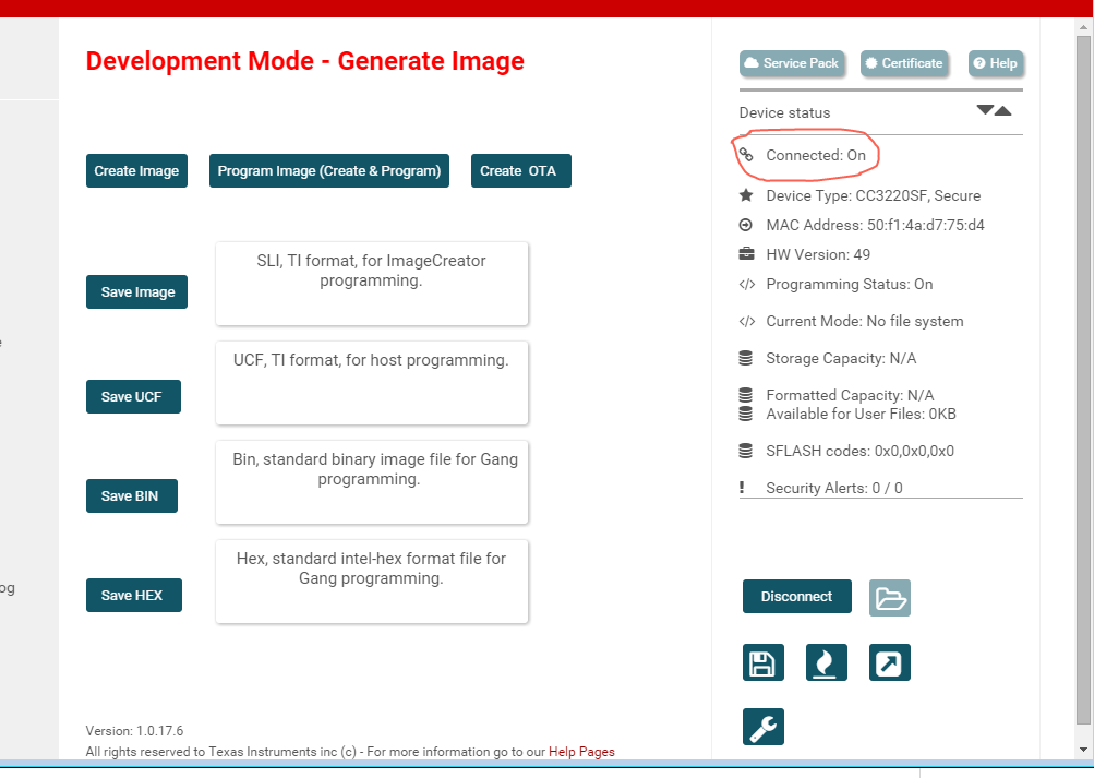

    Create Image Using UniFlash
    a. Open on Uniflash v4.2
    b. Select “CC3120/CC3220” device from “Enter Device Name” bar.
    c. Verify “Serial (UART) Interface” is selected as a connection.
    d. Click on “Start Image Creator” button
    e. Click on “New Project” button to create new project.
    f. Enter project name as “devkit_app” and select device type as “CC3220SF” and device mode as “Production”. Click on “Create Project” button to create project
    g. Click on connect button to Connect to device.
    h. Check if Connection status in On and Device Type as “CC3220SF, Secure”. If device is not secured then skip certificate related steps.

  • 关键是无法connect to device啊,这个问题怎么办啊???
  • 我的也是,无法connect,请问这怎么处理,或者是哪些可能造成的,电源都正确,晶振正确,板子基本照抄开发板

  • 仿真器用的开发板载XDS110,排线插到开发板的JTAG IN插座,可以正常connect,debug也没问题,
  • Jianxu,
    可以正常connect,debug也没有问题。那你这面的问题是?另外,你说的可以正常connect是connect到了launchpad上CC3220SF,还是connect到了你自己的板子?Launchpad上CC3220SF的供电有没有断掉?
  • 用排线可以connect到了launchpad上CC3220SF,所以也可以排除排线问题,但是connect到了自己板子就不行

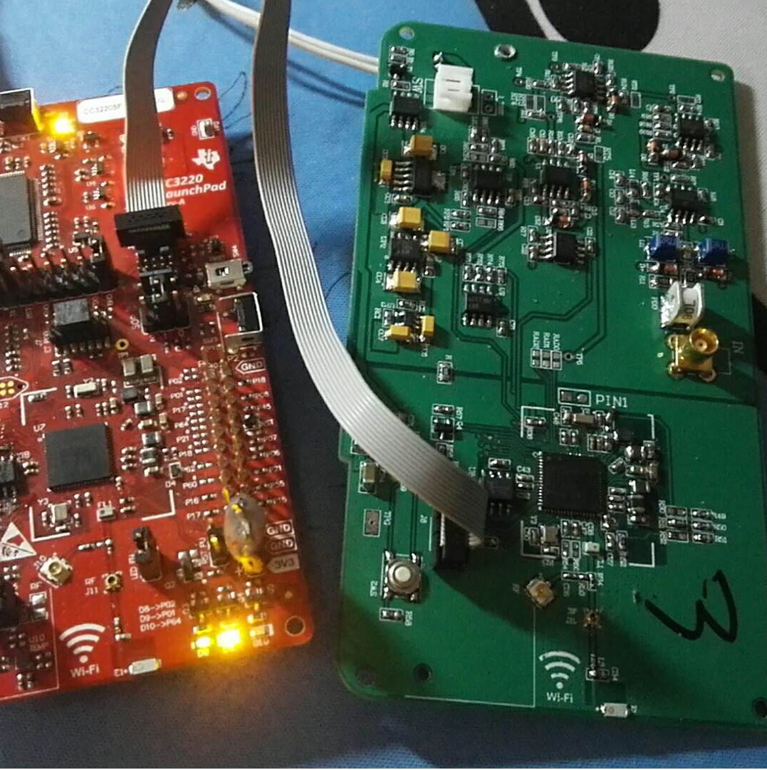

  • Hi jianxu,
    连Launchpad上的CC3220SF不用排线,直接连接对应跳线帽就可以了。你使用的CC3220SF的Launchpad为新版的,它有两个XDS的引出端子,一个是用板载XDS对外烧录其他板子的,一个是用外部的XDS对该Launchpad上的CC3220SF进行烧录的。
    1. 假设目前硬件没有问题,你需要检查一下图中CC3220SF Launchpad上XDS的方向是否正确。两个烧录端子的配置具体可以参见CC3220SF Launchpad的用户手册;
    http://www.ti.com.cn/cn/lit/ug/swru463a/swru463a.pdf
    2.  如果第一步配置正确,建议用两块CC3220SF Launchpad,相互烧录一下,看是否成功,从而排除你自己板子硬件的问题;
    3. 不用CC3220SF Launchpad上的JTAG Header的那个端子,直接从J18的那组排针上引出相应的JTAG烧录脚练到你的板子上,看是否能正常连接;
    4. 以上操作时,最好能断掉Launchpad上CC3220SF的供电,避免混淆。

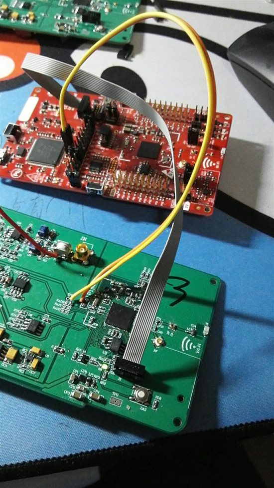

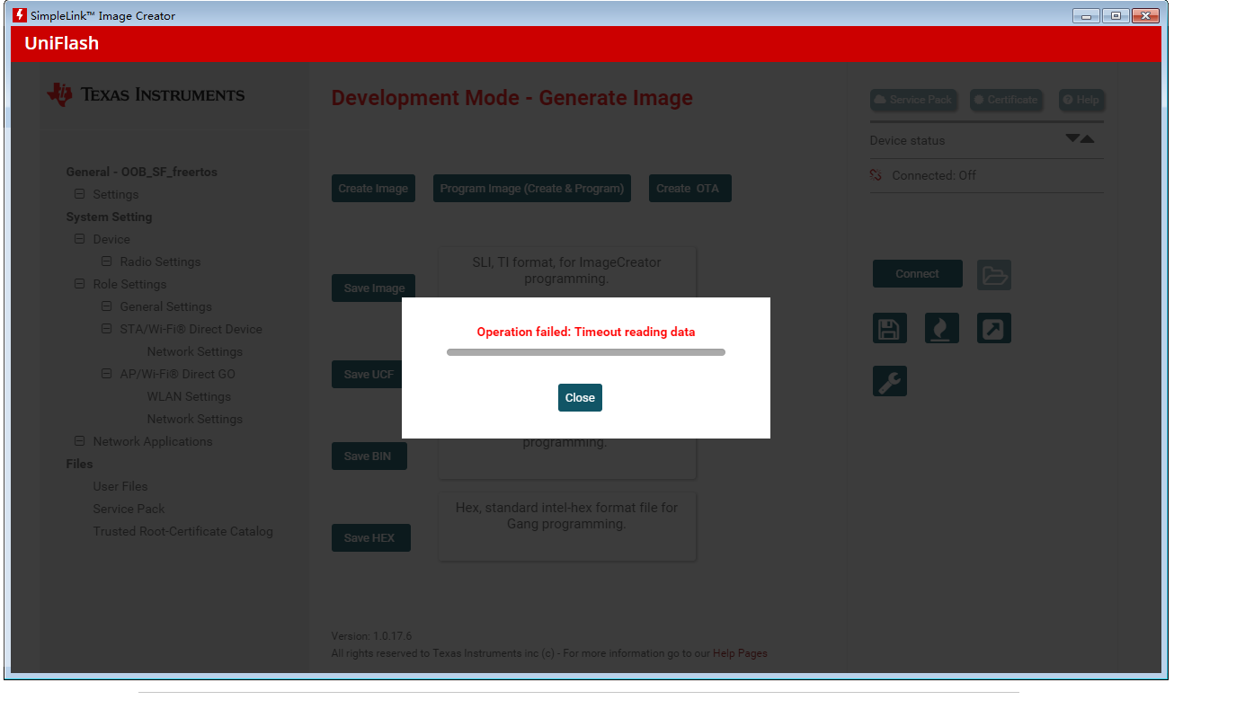

  • 你好,我是这样试的:首先,连接Launchpad上的CC3220SF,用跳帽和排线都没问题,用排线连是为了验证排线是正确的。
    然后用排线连到新板,就会出错,CCS显示:(Error -1170 @ 0x0)   Unable to access the DAP;Uniflash点connect显示:Operation failed: Timeout reading data
    你建议的第3条也试了,跟直接用排线一样,4也按照建议断电了。
    2,我只有一块 Launchpad,所以交互烧录没条件
  • 现在进度是:将Launchpad上的J5,J6跳帽拿掉,J5,J6的第三脚(仿真器端)接到新板GPIO1,2脚,同时用排线将Launchpad上的仿真器接到新板,就可以正常连接和debug(见附件图片),
    正常来说,一般直接连接仿真器就可以调试,现在需要单独引入两个线,有点不合逻辑,是不是现在的做法也不对?请指教!谢谢!
    还有一点,上述前提是保证Launchpad上的J17接上短路帽,如果拿掉,使开发板上的CC3220断电,就不能正常连接,这是为什么呢?
