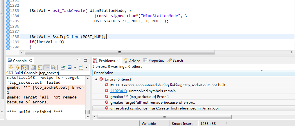

我在tcp_socket这个例程中的主函数创建任务如下 头文件也包含了osi.h
osi_TaskCreate( WlanStationMode, \(const signed char*)"WlanStationMode", \OSI_STACK_SIZE, NULL, 1, NULL );
请问下如何在别的例程中 正确创建任务机制

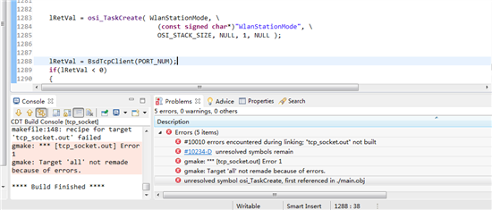

根据您的错误提示是一些系统的声明函数调用不到。您试试右击工程->Properties->Build->ARM Linker->File Search Path
在一个工程中是可以再调用一个osi_TaskCreate函数创建另外一个任务。
我有几个问题想请教一下
1.OS与NON_OS库的选择是在 工程->Properties->Build->ARM Linker->File Search Path 选择的吗?
2.NON_OS是不是就不能创建任务
3.我想在tcp_socket基础上添加任务 应该如何更改
1. 是的
2. 是的
3. 建议找有任务的例程,如getting_started_with_wlan_station, 然后把TCP_socket的例程加上去。
