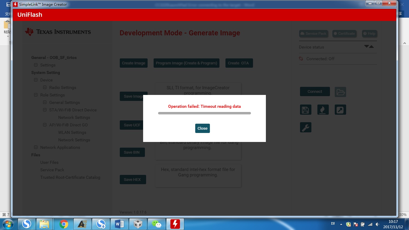

有没有现场技术支持啊?或者我们去您们的技术服务中心也行啊。这个问题都快半年了没法解决啊,急死人啊
用uniflash时也无法program image,老是提示读取数据超时啊
参考社团中的网友分享
CCS7.3 /CC3220S-LAUNCHPAD: (Error -1170 @ 0x0) Unable to access the DAP)
Error connecting to the target:
(Error -1170 @ 0x0)
Unable to access the DAP. Reset the device, and retry the operation. If error persists, confirm configuration, power-cycle the board, and/or try more reliable JTAG settings (e.g. lower TCLK).
问题原因是
LaunchPad 运行的镜像为生产模式而非开发者模式,导致不能进行开发也就是不能再下载程序。
解决方案就是用uniflash工具重新以开发模式下载一遍out-of-box (OOB)镜像

在我自己设计的板子上从来没有下载成功过,提示找不到DAP,我用uniflash program image 时又提示读取数据超时。我再逐个管脚排错对比与开发板的电压波形的不同,发现在L4和L5那里有不同。不知道该怎么办啦

Hi Adams,
你之前有没有链接下载成功过?还是一直这样?有没有用CC3220SF Launchpad试过?
基于CC3220的image下载,可遵循以下流程:

另外下载最新的官方烧录软件,保证最小系统正常就可以了。
请问之前的问题有没有解决呀?我现在也遇到了同样的问题,各种方法都试了还是不行。能不能分享一下解决办法,万分感谢!
